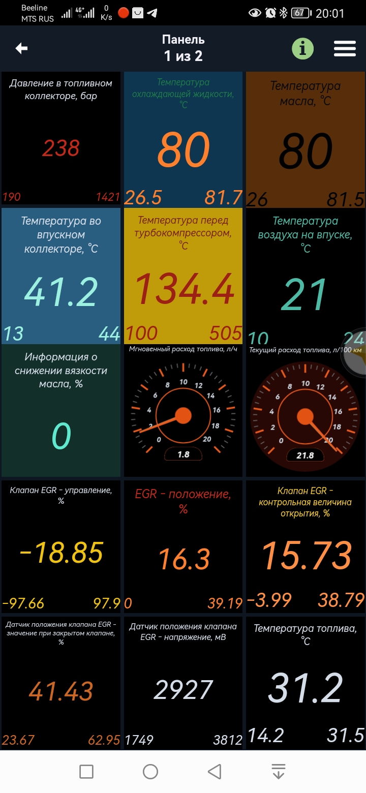

Сообщение от Madi
Может у меня , что-то с ЕГР клапаном? Я конечно за ним летом не наблюдал, но с осени, когда ещё плюс на улице был, я его открытым не видел (только всплески на секунды).
И второй вопрос: что означает показатель "управление клапана РОГ"? Может это и есть тот процент на который он должен быть открыт клапан?
На своем дорестайле проследил зависимость между открытием клапана ЕГР и температурой входящего воздуха. Клапан открывается когда на входе, после воздушного фильтра температура выше +15С. = после интеркулера +35С. соответственно зимой его открытие можно наблюдать только стоя в пробке с запечатанной мордой.
% на который должен быть открыт это 'контрольная величина открытия' и когда она сильно различается с Положение %, то требуется чистка. У меня после промывки стали совпадать эти показатели.
