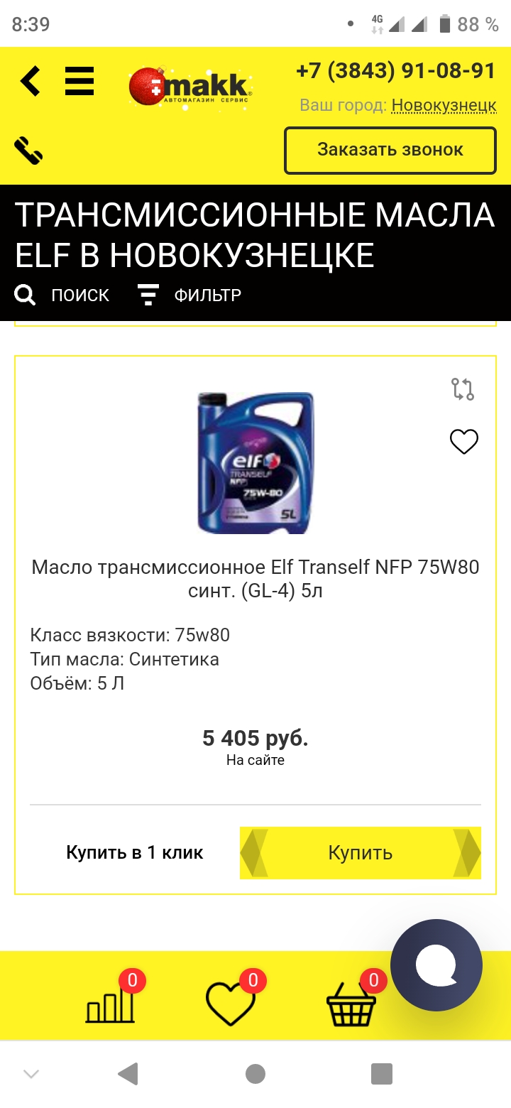

Можешь 5л. канистру поискать на две замены, если машину продавать не собираешься. Они у нас более доступны и ещё попадаются, люди до сих пор Nfp боятся заливать, так как его в РФ дилер и Тотал-восток не рекомендовали заливать (вот это точно 100% сговор маркетологов). Вот недавно видел, за 5400р продают. Оно даже подешевело, весной под 6тыс.р стоило, когда я поддался панике и 5л. NFX купил за 4,5тыс.р.
