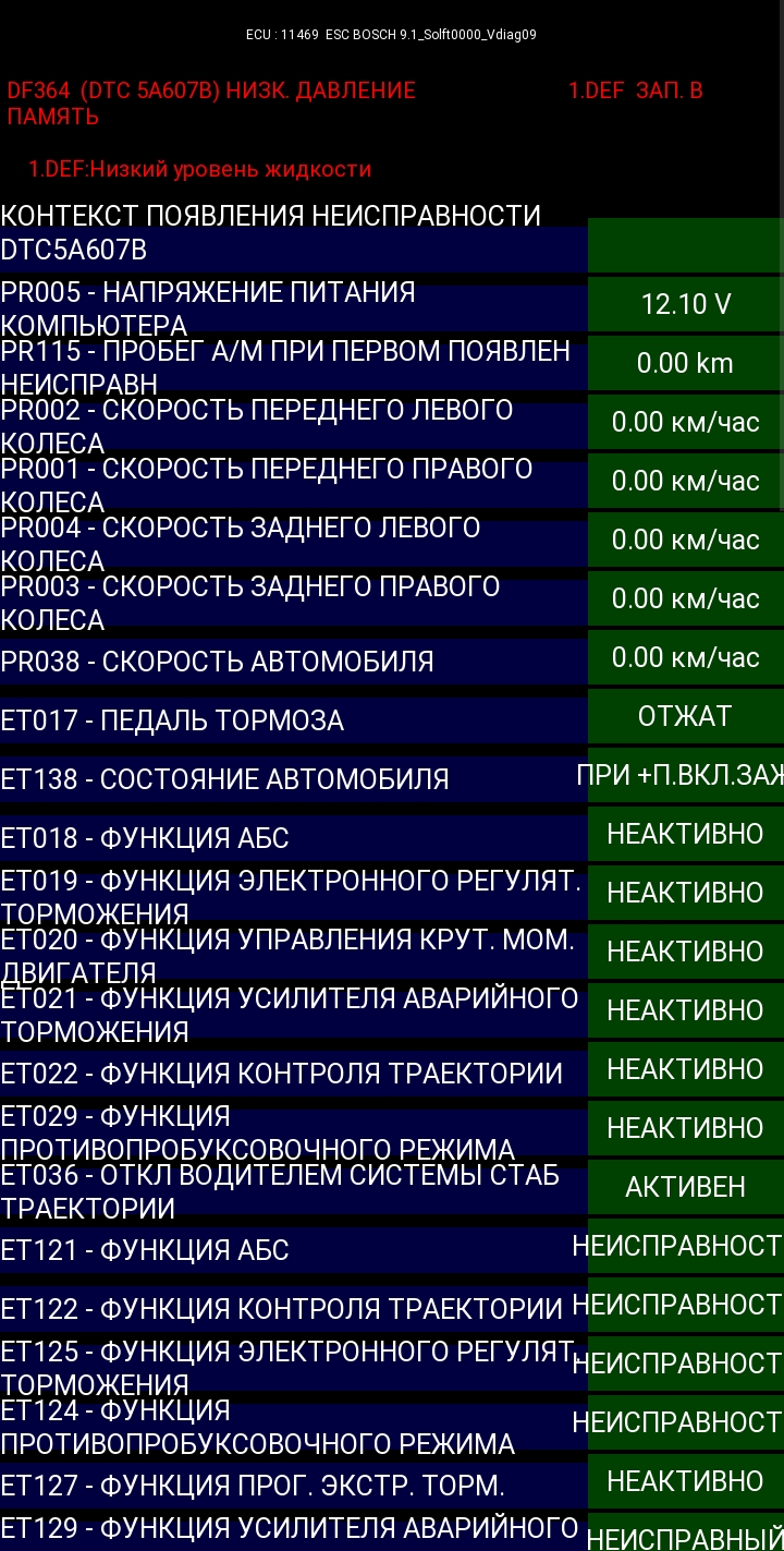

Сообщение от Morze701 Посмотреть сообщение
Ну тогда запустите калибровку давления через щиток и ещё раз прокатитесь.
Работы с колесами не делали?
Колеса не трогал! Когда заходишь в ошибку там типа описания, какие параметры были в момент появления ошибки! Судя по всему авто не двигалось, ЕСП была отключена!
Логически давление в шинах отпадает, оно может быть оценено системой тока по разности скорости колес!
