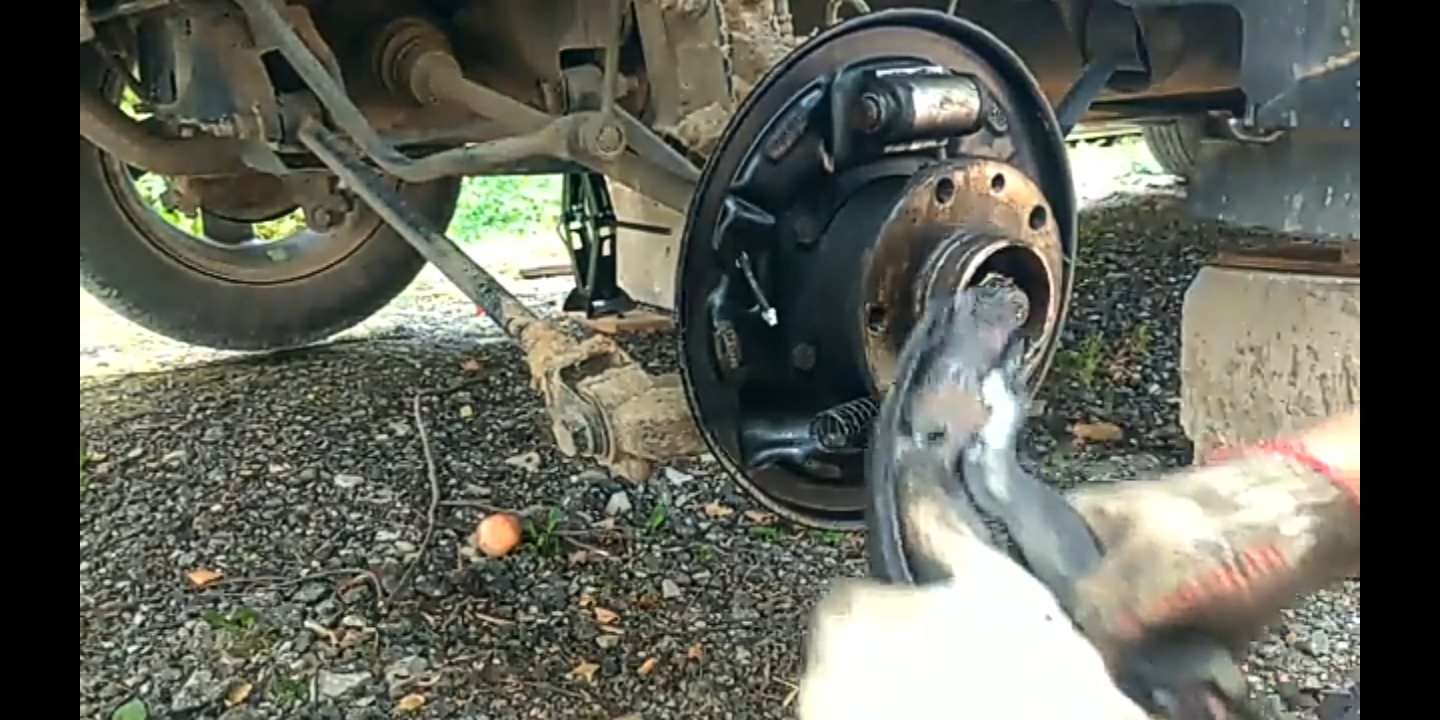

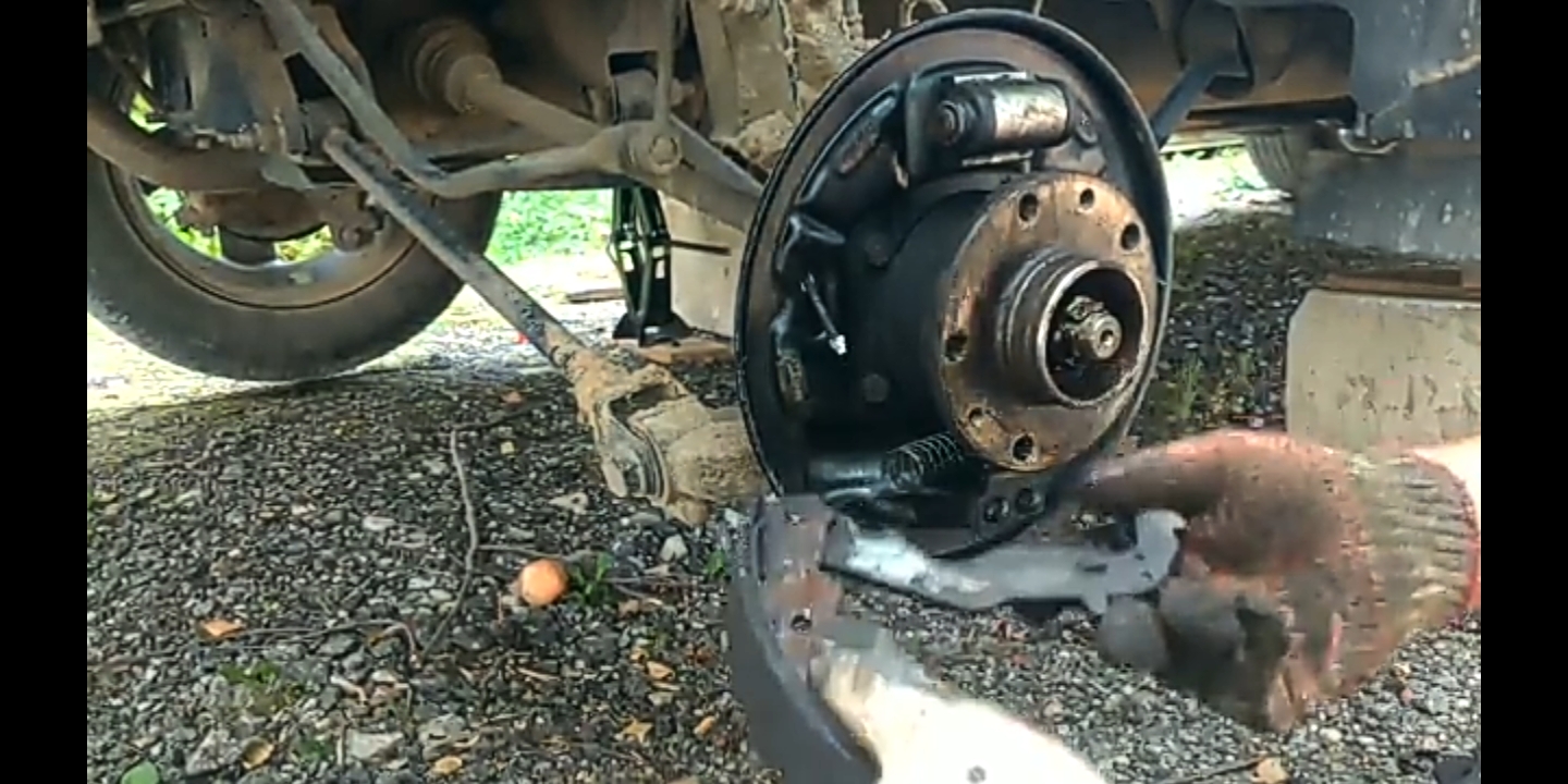

По умолчанию Re: клинит задние колёса
Сообщение от berg21 Посмотреть сообщение
проблемой подскажите
Старожилы разочаровали.
Проблема банальная. Закисли колодки в рычагах.
Либо менять , либо снимать колодки разрабатывать в месте шарнира рычага.
Речь о рычаге на задней колодке к которой цепляется трос ручника.
