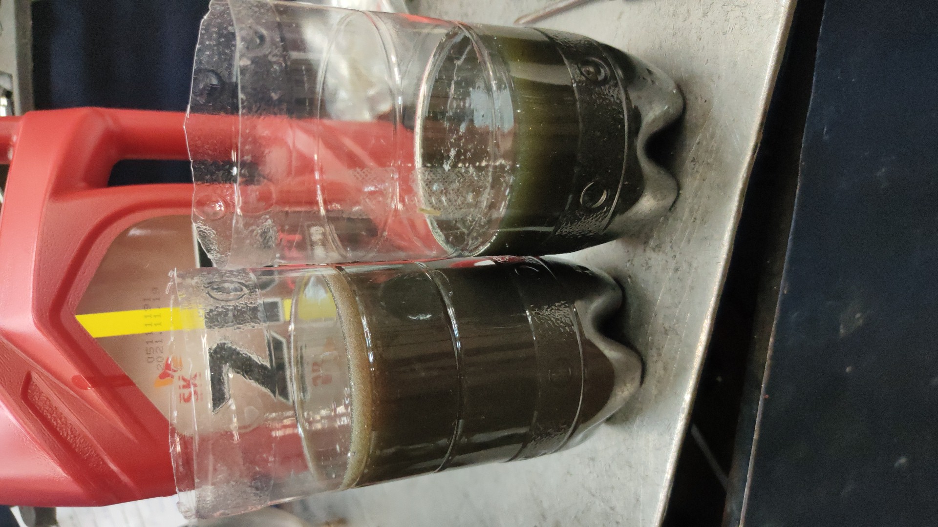

Через 30 тыс км и год эксплуатации поменял в стороннем сервисе в Воронеже масла в редукторах. Сейчас пробег почти 45 тыс. Залил zic gft 75w-90 api gl 4/5. Ощущение, что машине стало легче ехать. Цвет слитого масла на фото (на фото не очень видно, а в реале в угловом прям почти как из двигателя, а из заднего серое). До этого было залито тотал trans dual 8 FE 80w90. Механик сказал, что обычно должно в заднем редукторе темнее быть чем в угловом. Магнитная пробка на заднем редукторе чистая. Сказал, что можно на угловом через 500 км снова поменять (я приехал с 4 литровой канистрой), на заднем не нужно и этого. В грязи не лез, просто эксплуатация в любых погодных условиях. Конечно были мокрые и заснеженные дороги. За замену со снятием защит отдал 1380 р., без скидки 1600.
