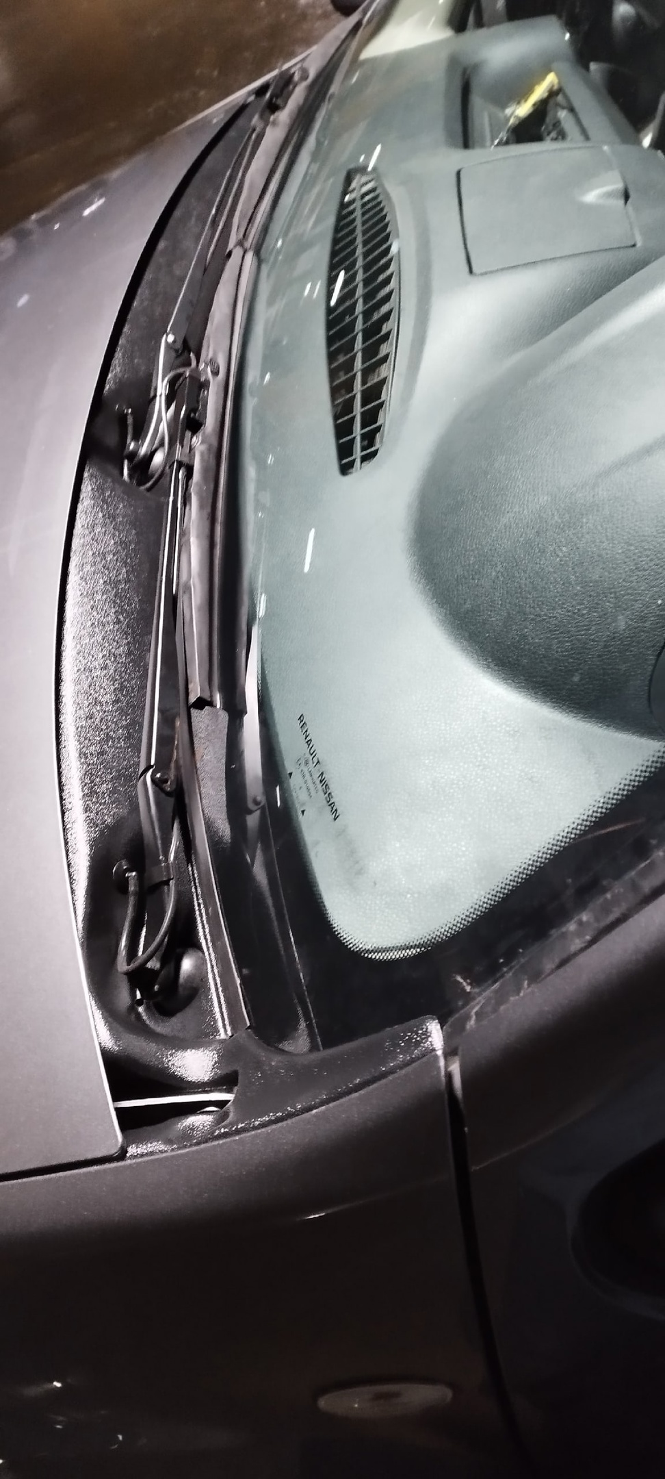

Модернизировал слегка форсунки омывателя, точнее перенес их на рычаги стеклоочистителей. Из материалов понадобились , жабо - под ним лучше провести шланги, пара переходников шланга омывателя газель next газ ,шланг омывателя стекла задка УАЗ,пара трубок резиновых ГАЗ 505215805 ,пара 505215803
держатель трубки омывателя газель next газ ,ну и китайских форсунок на поводки
за 92 рэ пара .
