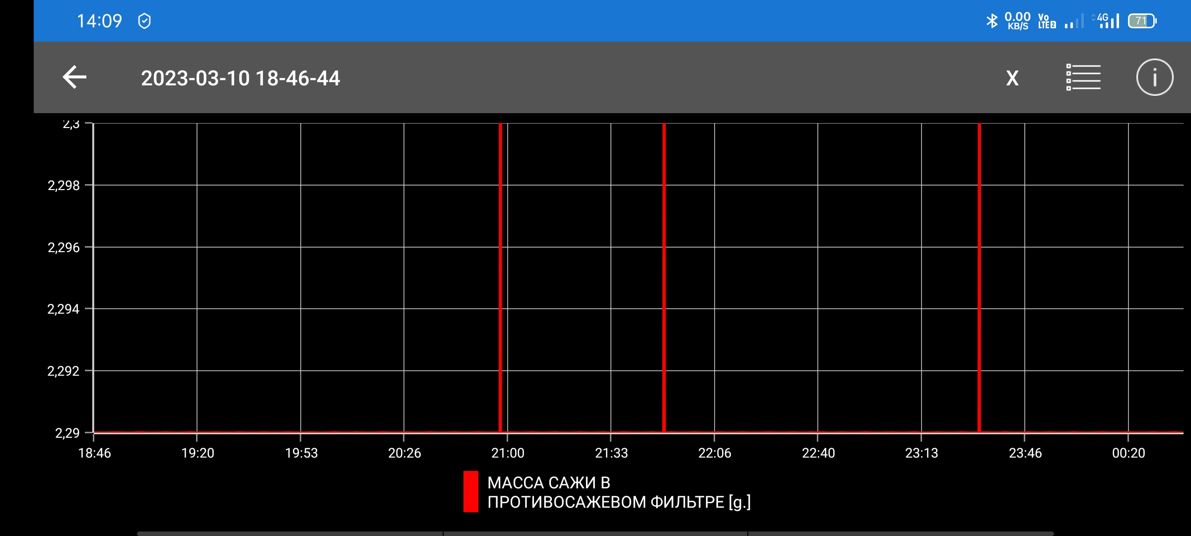

Продолжаю наблюдать за сажей и количеством прожигов с целью понять есть или нет разница масел с3 и с4 для сажевого. С момента написания того сообщения понял, что нужно ещё учитывать работу ЕГР ( более подробно в статье , ссылку на которую выложена в этом сообщении ). Но пока, в зимний период, карсканер показывает, что клапан ЕГР закрыт. Может быть поэтому у меня сажа как увеличилась в сентябре до 2.29 грамм тогда когда писал сообщение выше, так и практически не меняется. Заметные изменения массы сажи после 18.09.22 были только один раз - 23 февраля 2023, тогда было очень солнечно, но на улице было -14 - - 12 и сажа иногда скакала до 3 грамм (все идёт речь про движение по трассе). Привожу два скрина первый это изменение сажи при всех поездках (т.е. практически за 6-7 часовую поездку не меняется) после того, как масса на 2.29 грамма устаканилась; второй скрин это 23.02.23. Не знаю, что вызвало увеличение сажи. Может Танеко был какой-то не такой, но на следующий день, не скакала. Может солнце куда-то насветило. Не знаю, но по графикам изменений в работе клапана ЕГР в тот день не заметил.
