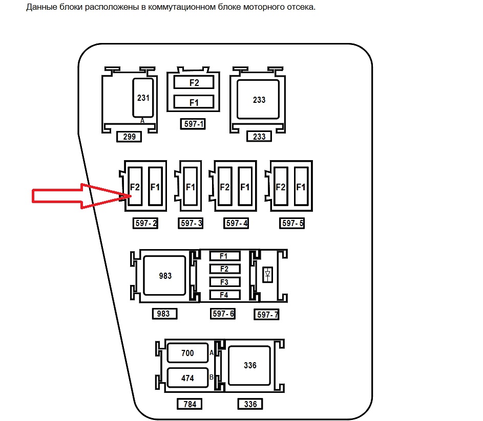

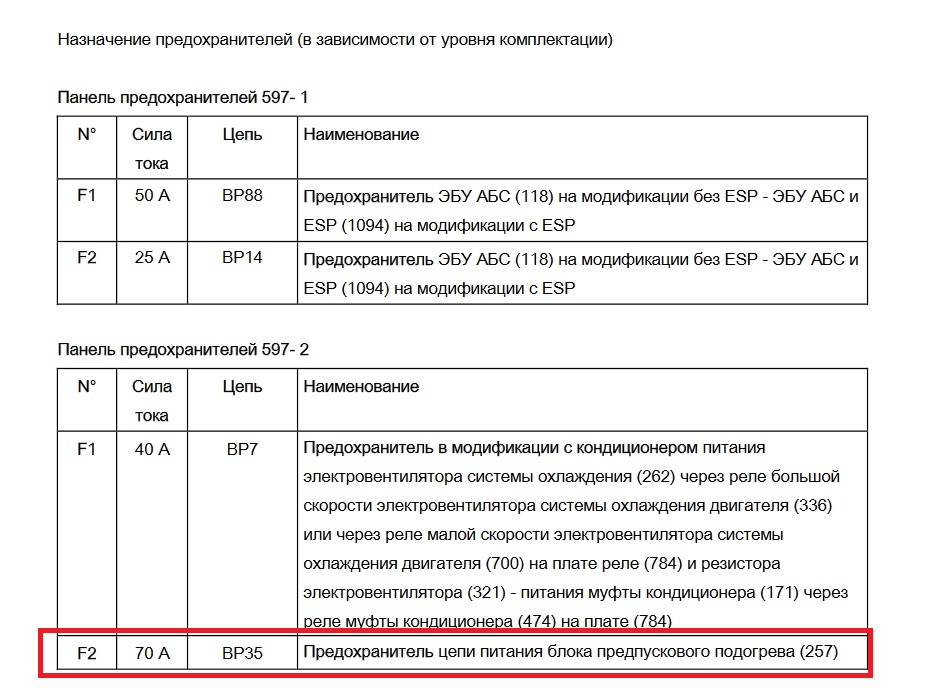

Нужно найти предохранитель на свечи накала. Есть предположение что он сгоревший.

вот схема..
