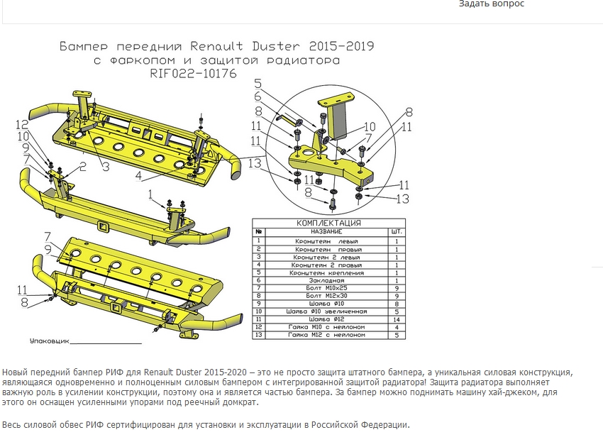

Сообщение от ДядяСережа Посмотреть сообщение
У фирмы РИФ есть силовой бампер-защита с кватратом для установки съёмной лебёдки. думаю практичней для нашей машины, и лебёдка всегда чистенькая и сухая кататься будет.
Ради интереса посмотрел все их бампера. С квадратом это под установку фаркопа.Лебедку ни на один не установить, тем более скрытно как у VOVANыч. Под лебедку есть силовой бампер у Компании «АМЗ» (Тамерлан), но что у одной, что у другой компании вызывает сильные сомнение в способе крепления бампера к лонжеронам.
VOVANыч правда тоже в этом перемудрил, но в другую сторону. Вся конструкция у него скорее всего с 20ти кратным запасом по прочности. Скорее разорвутся лонжероны, чем подрамник под лебедку. А должно быть наоборот.
