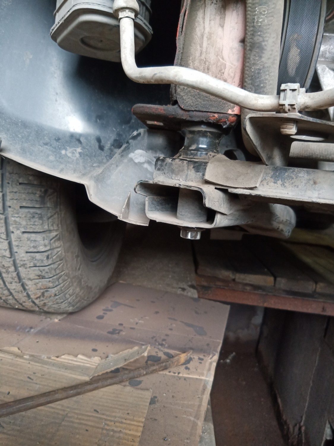

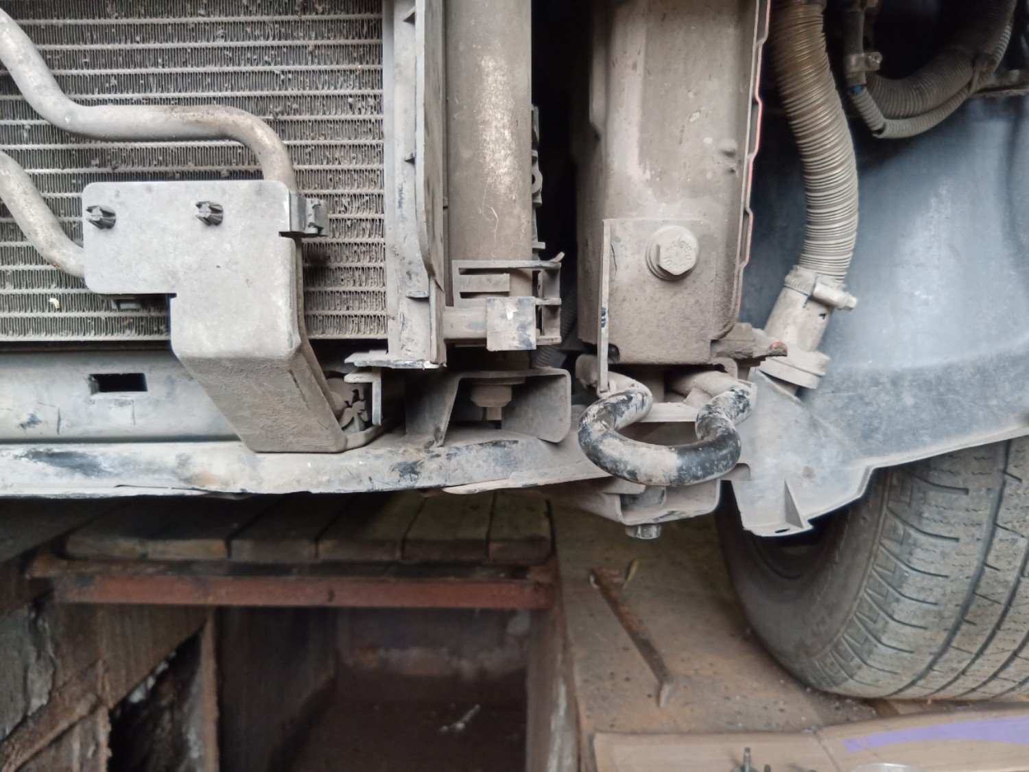

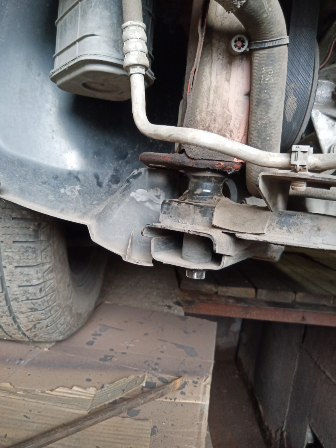

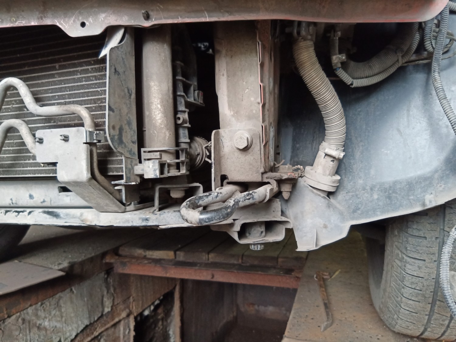

Совсем необязательно . Просто на месте бобышки в проушине делается отверстие и одевается на бобышку
Я думал об этом, но мне показалось такое крепление не очень надежным. От нагрузки вверх-вниз штатную проушину болт подрамника держит, а тут будет просто одета. Будет держаться не на трех болтах, а на двух.

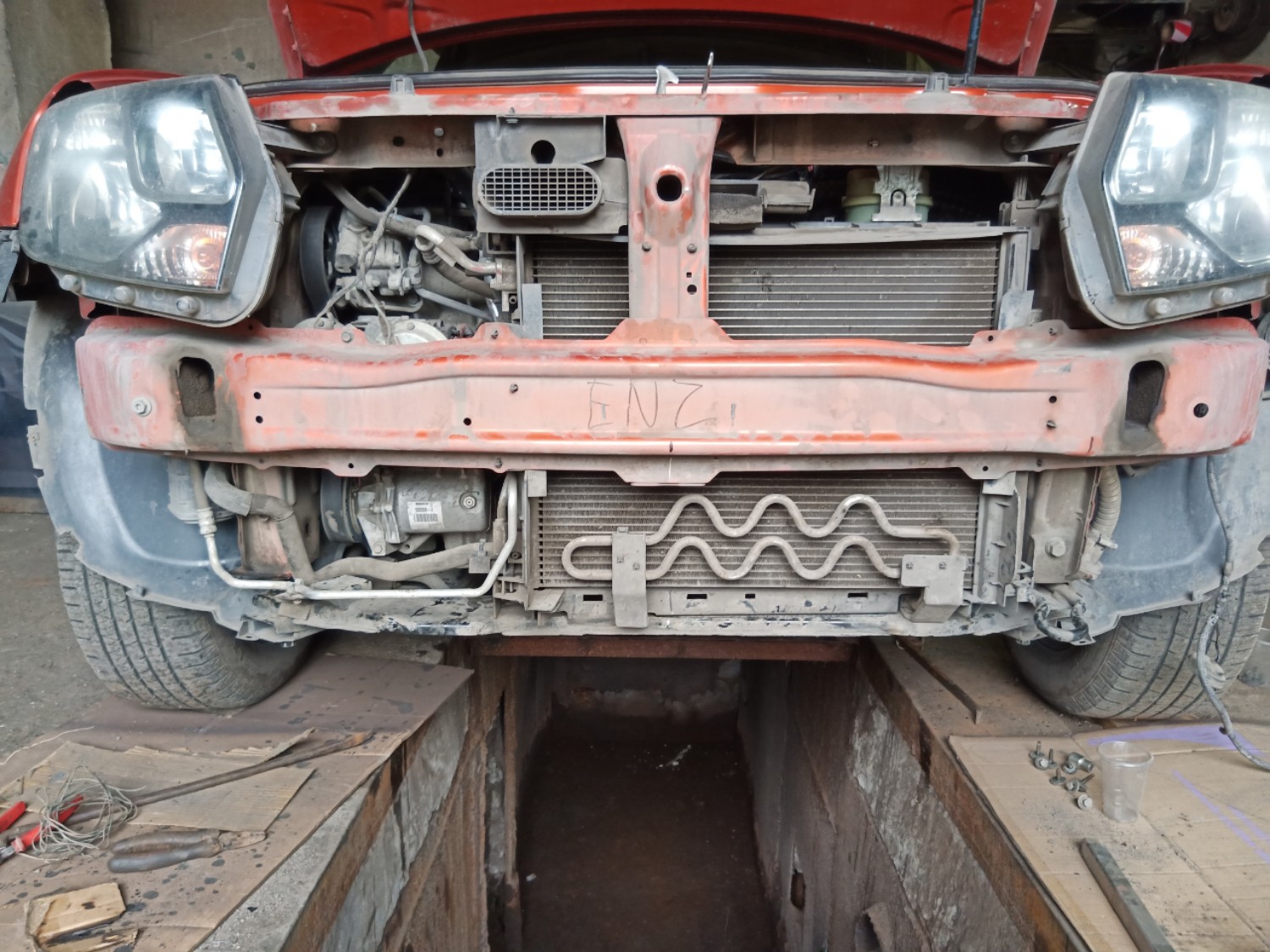

Вот нашел у себя фотки этих мест.
