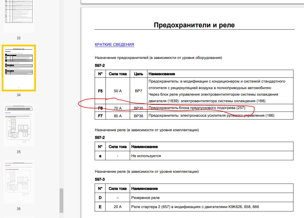

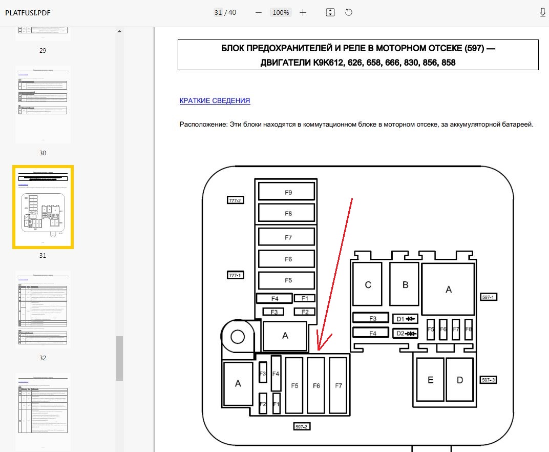

По умолчанию Re: Нужно найти предохранитель на свечи накала. Есть предположение что он сгоревший.
Сообщение от andrik Посмотреть сообщение
Нет такого блока предохранителей как у моего же
Андрей Федорович, тут есть все схемы и предохранители на рестайл (фазу2).
Вот она http://www.dusterclubs.ru/vb/showthr...F1%F2%E0%E9%EB
Низкий поклон людям кто ее создал , тема реально мне лично помогла многое переделать в проводке этой машины под свои хотелки.
Сделал даже дополнительно ручное управление спиралями электротэна в печке и свечками накала.
Предохранители конкретно в этом сообщении данной темы (с 31 страницы наша дизельная модификация блока предов под капотом) http://www.dusterclubs.ru/vb/showpos...&postcount=169
Вам правильную схему предпускового подогрева свечами накала дал Gensem во втором же сообщении данной темы.
разжую Вам картинками
