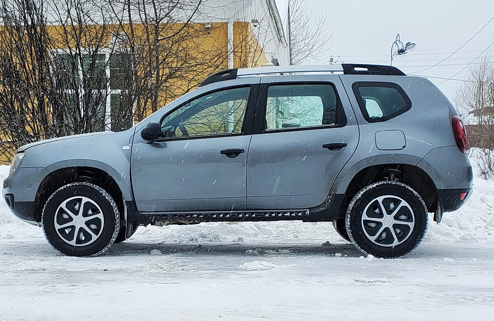

Вот это была заводская подвеска
А вот так стало после лифта, перед +33мм, зад +35мм
Задняя часть еще сильнее задралась вверх
Я хочу чтобы порог машины был как минимум параллелен земле , например как у Enigmatik , а может даже с очень небольшим наклоном на заднюю ось.
