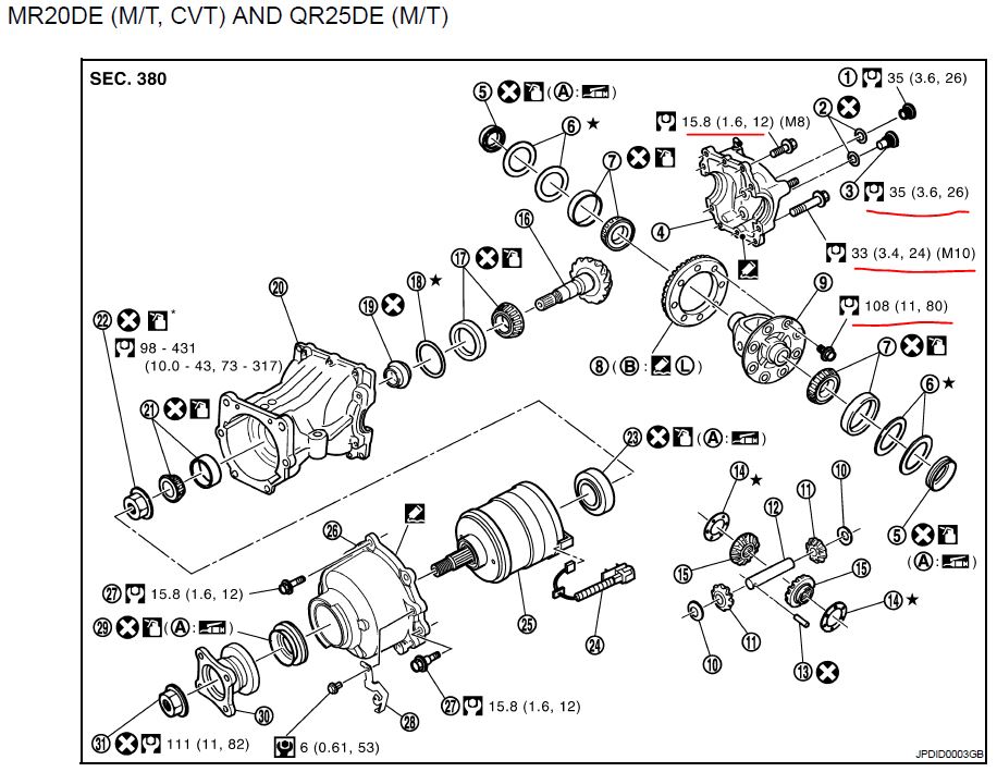

Смотрите, что нашел, ниссановский задний редуктор с экстрейла.
Схема ниссановской муфты
Полный документ pdf прилагаю.
Прямо полный мануал, какие проблемы, как их диагностировать, как чинить, какой инструмент применятся.
Вроде считается, что у нас типо как на экстрейлах полный привод.
Во всяком случае моменты затяжки, болтов задней крышки и пробки сливной/заливной у нас совпадают.
Да и похож он на дастеровский редуктор.
Внимание: я могу и ошибаться
