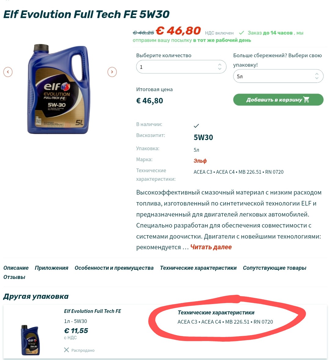

Сообщение от Gytker Посмотреть сообщение
Такая же фигня. На первом ТО, дилер залил масло С4. На мое замечание что вроде как С3 в документации прописано. Манагер округлил глаза и умчался. Принес кучу доков от РЕНО, что нужно лить С4. А про С3 он слышит в первый раз??????
Ну всё правильно манагер сказал)) К9К 858 с Евро 5 предписан RN0720. Ну а если масло при этом имеет уровень С3, то это не возбраняется)))
