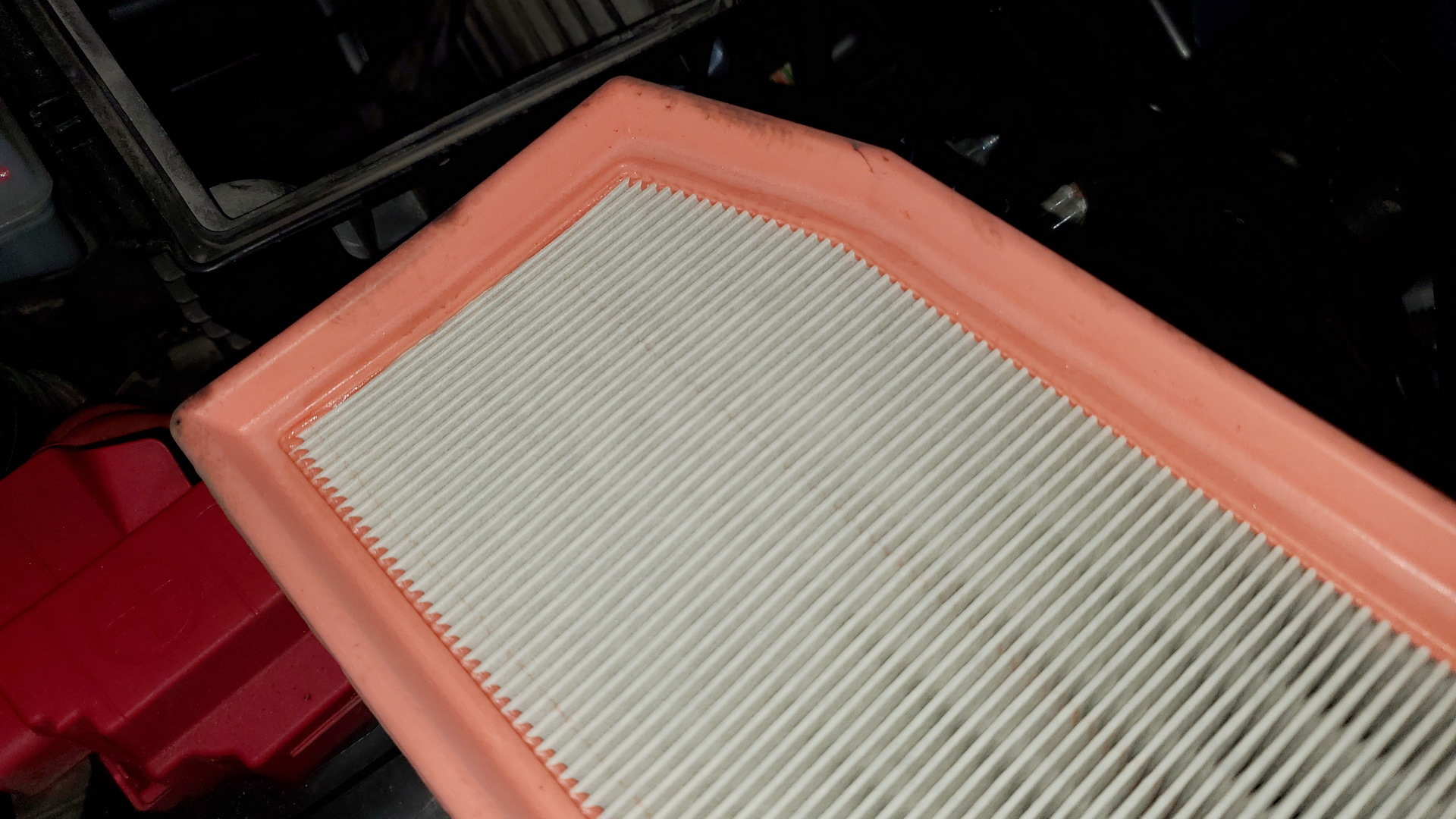

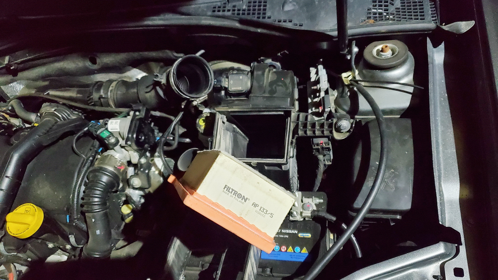

Скоро первое мое ТО после покупки.
Решил глянуть воздушный фильтр.
И офигел от увиденного.
Стоит фильтрон

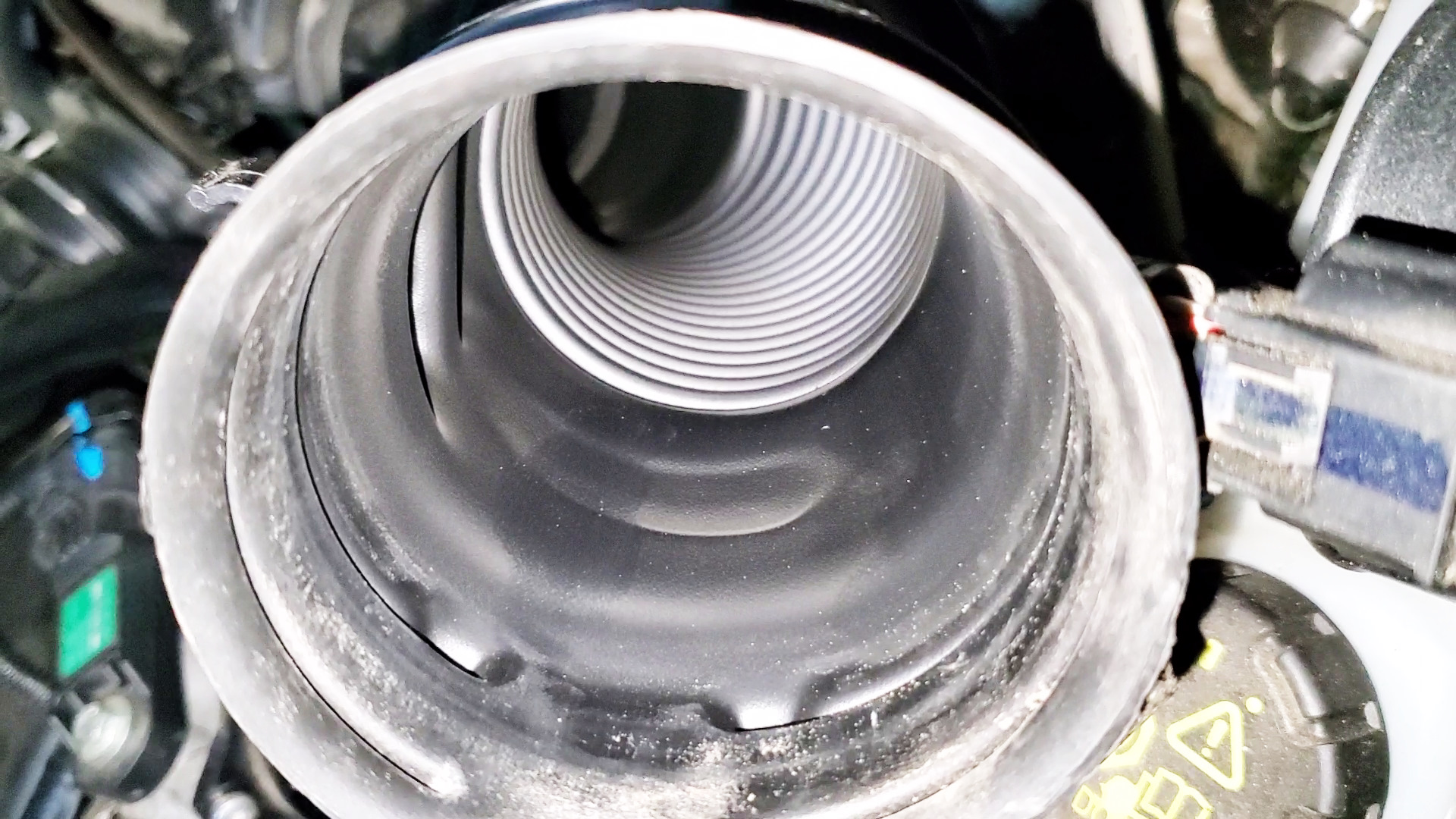

В патрубке после ДМРВ слой пыли, не знаю как ДМРВ вообще выжил, но "здоровья" у него это явно отняло не мало.
Пальцем специально провел по стенке, чтобы нагляднее было видно, что на стенках пыль.

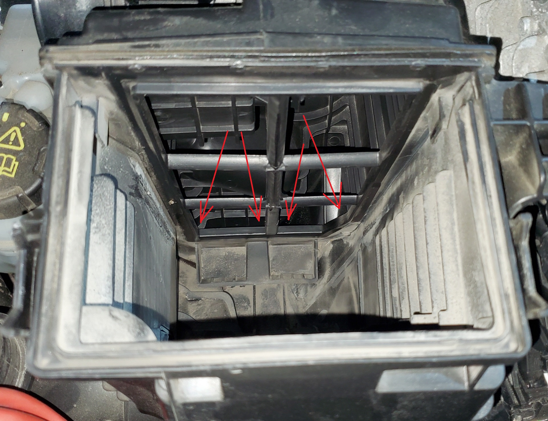

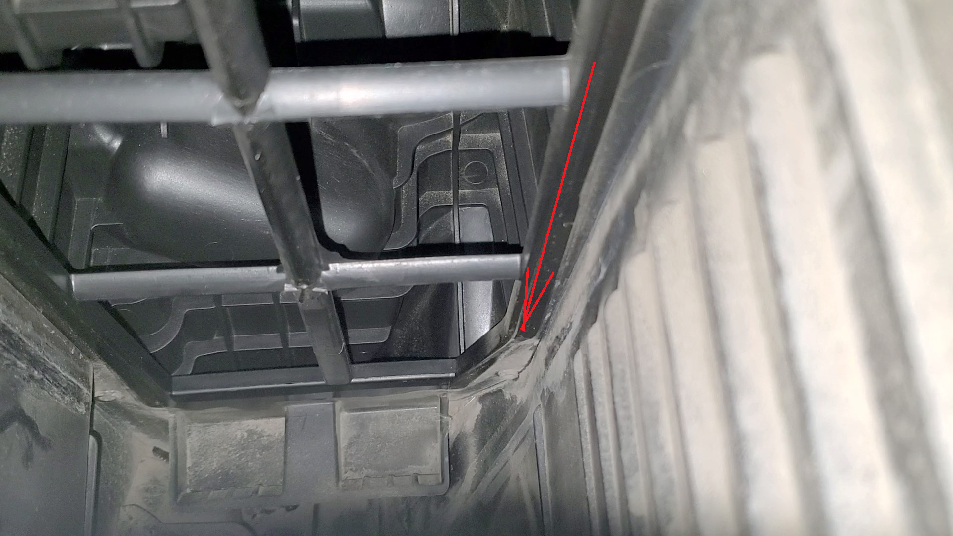

Места подсоса пыли
Вопрос, какой фильтр ставить сюда?
Или корпус менять, но надо что-то делать, текущее решение даже хуже, чем просто нулевик поставить.
Корпус от Весты на дизель не подходит кстате из-за ДМРВ https://www.drive2.ru/l/564441167140225142/
