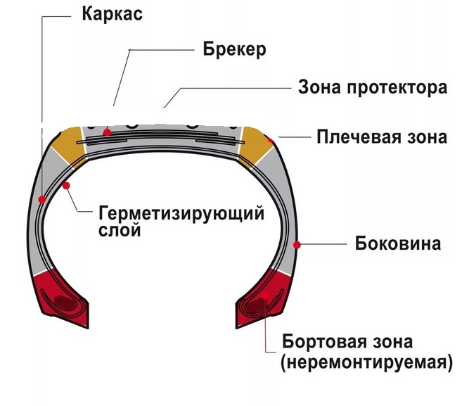

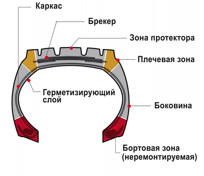

Сообщение от bubba Посмотреть сообщение
Откуда грыжа из-за прокола?
попробую еще раз...грыжа не из-за прокола, а из -за того что протектор изношен и нет толстой демпфирующей прослойки между брекером и камнем или поребриком или бордюром, да чем угодно. А проколы тут не причем, просто они тоже чаще случаются на изношенных покрышках.
