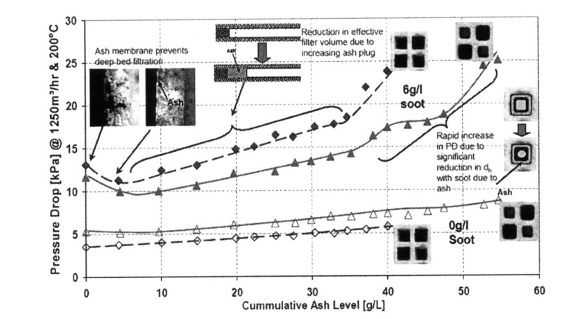

Характеристики перепада давления DPF из-за накопления золы в течение срока службы DPF также следуют нелинейной тенденции, как сообщается в исследовании Coming 2006 года и показано на рисунке 2.4. В исследовании использовалось масло с сульфатной зольностью 1,7% и высокие коэффициенты нагрузки двигателя, чтобы немного ускорить зольную нагрузку DPF. В ходе лабораторных испытаний два сажевых фильтра подвергались 1720 и 2640 часам нагрузки пеплом на динамометрическом стенде двигателя, что имитировало 300 000 миль и 420 000 миль дорожного движения соответственно [23].
Рисунок 2.4. Реакция DPF на перепад давления в зависимости от зольности, не содержащей сажи и 6 г/л сажи [23]. Обратите внимание на содержание сажи и золы в граммах на номинальный объем DPF. для двух DPF типичны.
В целом оба фильтра демонстрируют медленное и постепенное линейное увеличение перепада давления с увеличением уровня накопления золы в фильтре, зола показана на рис. 2.4 для двух случаев с 0 г/л сажи. Однако комбинированное влияние сажи и золы на реакцию фильтра на перепад давления сильно нелинейно. Для фильтров, содержащих менее примерно 15 г/л золы и 6 г/л сажи, наблюдается начальное снижение перепада давления по сравнению с чистым фильтром . По мере увеличения уровня золы падение давления на фильтре значительно увеличивается для фильтров, содержащих как золу, так и сажу. Кроме того, когда уровни золы превышают 35 г/л, падение давления DPF увеличивается гораздо быстрее при дополнительной загрузке сажей. Нелинейное поведение наблюдаемых трендов перепада давления было связано с различиями в распределении золы внутри фильтра (торцевая заглушка по сравнению со стеновым слоем) [23]. На основании результатов, приведенных в литературе, становится ясно, что не только количество золы в фильтре , но также состав, морфология и распределение накопленной золы играют важную роль в определении реакции DPF на перепад давления.

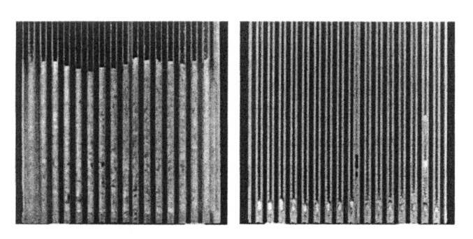

Помимо состава золы и результирующей морфологии слоя золы, на перепад давления на фильтре также влияет распределение золы в отдельных каналах DPF и общее распределение золы в DPF. На рис. 2.5 представлены изображения профилей распределения золы при периодической и непрерывной регенерации. Зола, накопленная в DPF, периодически регенерировалась, имела тенденцию преимущественно накапливаться в пробках на конце фильтра, при этом очень небольшое количество золы оседало вдоль стенок канала. С другой стороны, зола , образующаяся в условиях непрерывной регенерации, равномерно распределялась вдоль стенок канала с очень небольшим образованием пробок [45].
Рисунок 2.5. Профили распределения золы DPF для золы, образующейся при периодической регенерации (справа) и непрерывной регенерации (слева) [44].
Зола, осаждающаяся в периодически регенерируемых фильтрах, первоначально рассеивается по слою сажевой корки, которая скапливается вдоль стенок каналов ДСФ. Когда DPF регенерируется, сажа окисляется, оставляя рыхлую сеть агломератов и частиц золы. Авторы предположили, что отложенная таким образом зола образует высокопористую и механически неустойчивую структуру. Со временем отложения золы в конечном итоге разрушаются и разрушаются, позволяя большей части золы накапливаться в пробках ближе к концу фильтра.
С другой стороны, в DPF, подвергающемся непрерывной регенерации, сажа постоянно окисляется, и зола осаждается непосредственно на поверхности DPF. Накопленная таким образом зола сильнее прилипает к стенкам фильтра, что приводит к образованию довольно ровного слоя золы по длине канала. Кроме того, сажевые фильтры с золой, преимущественно упакованной в пробку ближе к концу DPF, показали меньшее увеличение перепада давления, чем фильтры, в которых зола распределялась вдоль стенок канала [44].
