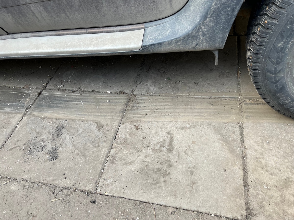

При торможении перед светофором провалилась педаль, второе нажатие нормально. Подёргал ручник - сначала нормально , потом перестал подниматься. И колесо заклинило, скользит по асфальту вперёд и назад.

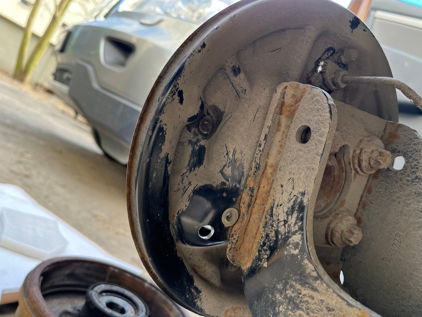

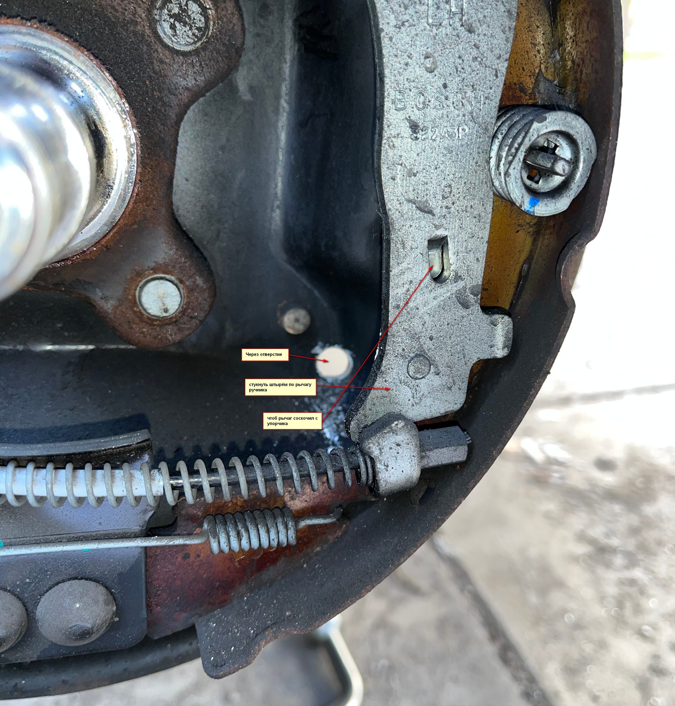

Решение на фотках:
1. ослабить регулировочную гайку ручника не снимая накладки тоннеля.
2. просверлить отверстие в тормозном щитке.

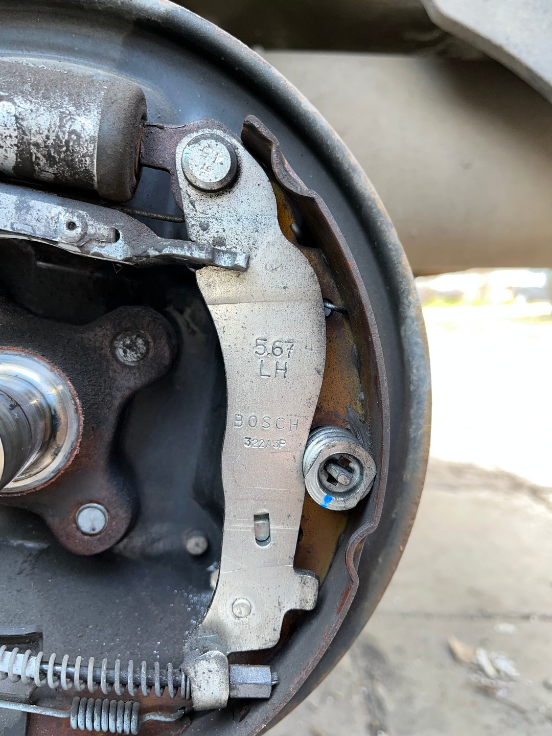

3. молотком и штырём сквозь отверстие стукнуть по рычагу ручника, чтоб рычаг соскочил с выштампованного упорчика. Надписи на фотке мелкие!
4. штырём подвинуть рычаг до пружины солдатика. Колодки отпустят.

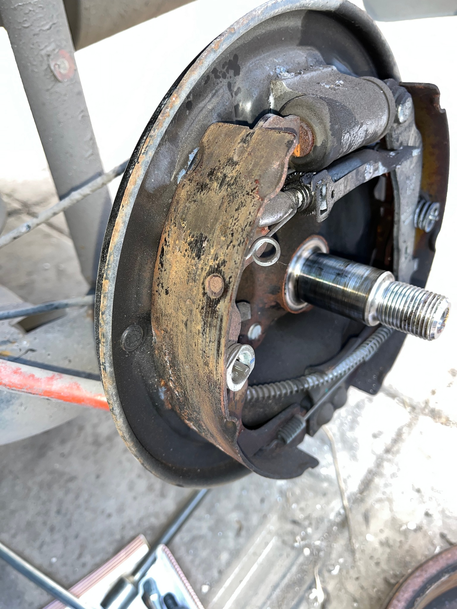

Крутить регулировочное зубчатое колёсико распорной планки - вредно, только распирает колодки.
Вот такой BOSCH - обе накладки отвалились!
