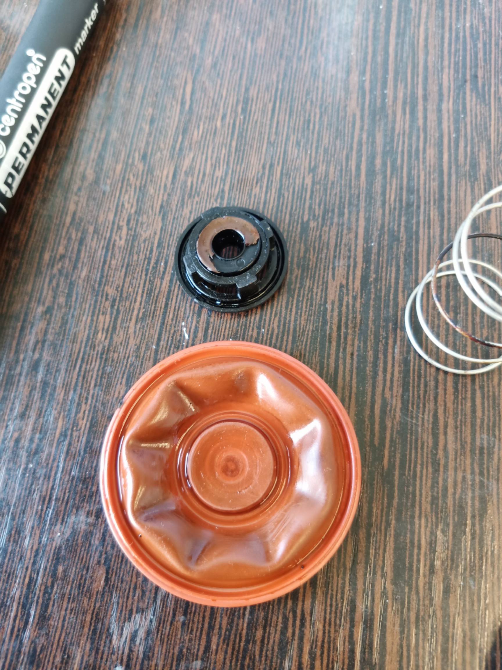

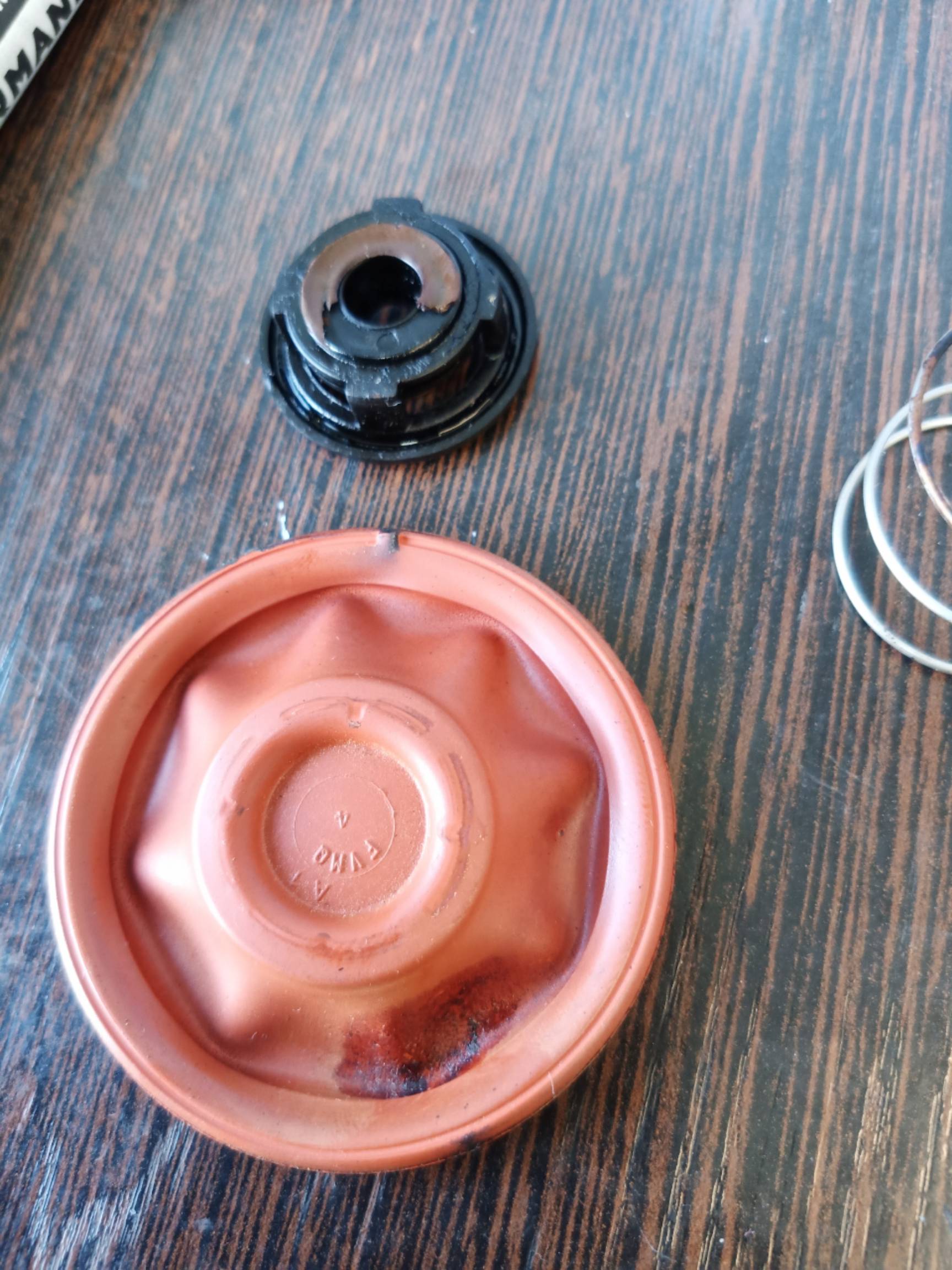

Но, в отличие от других случаев, проблема не в мембране клапана ВКГ. Я его снял, разобрал - мембрана целая, ни одной дырки нет.
Теперь не знаю, куда дальше копать..
Кроме мембраны, там есть под тип клапана (не знаю точно как назвать), там должна быть резиновая прокладка. Если она частично или полностью оторвалась, то клапан не будет плотно закрываться. На моём не было чуть меньше половины этого уплотнителя, я её оторвал и это место выровнял в ноль на ровной поверхности наждачками, работает хорошо (но фотку после переделки не сделал)
