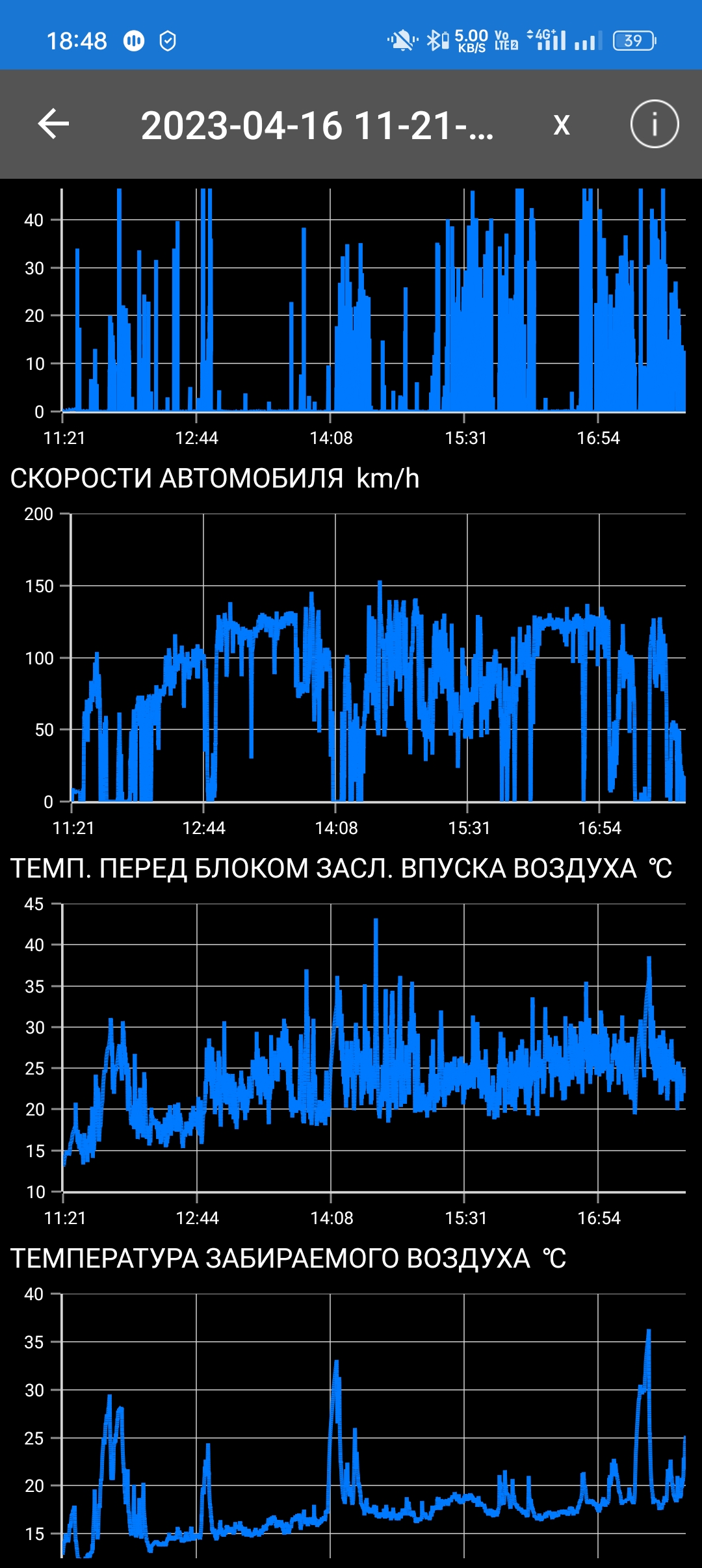

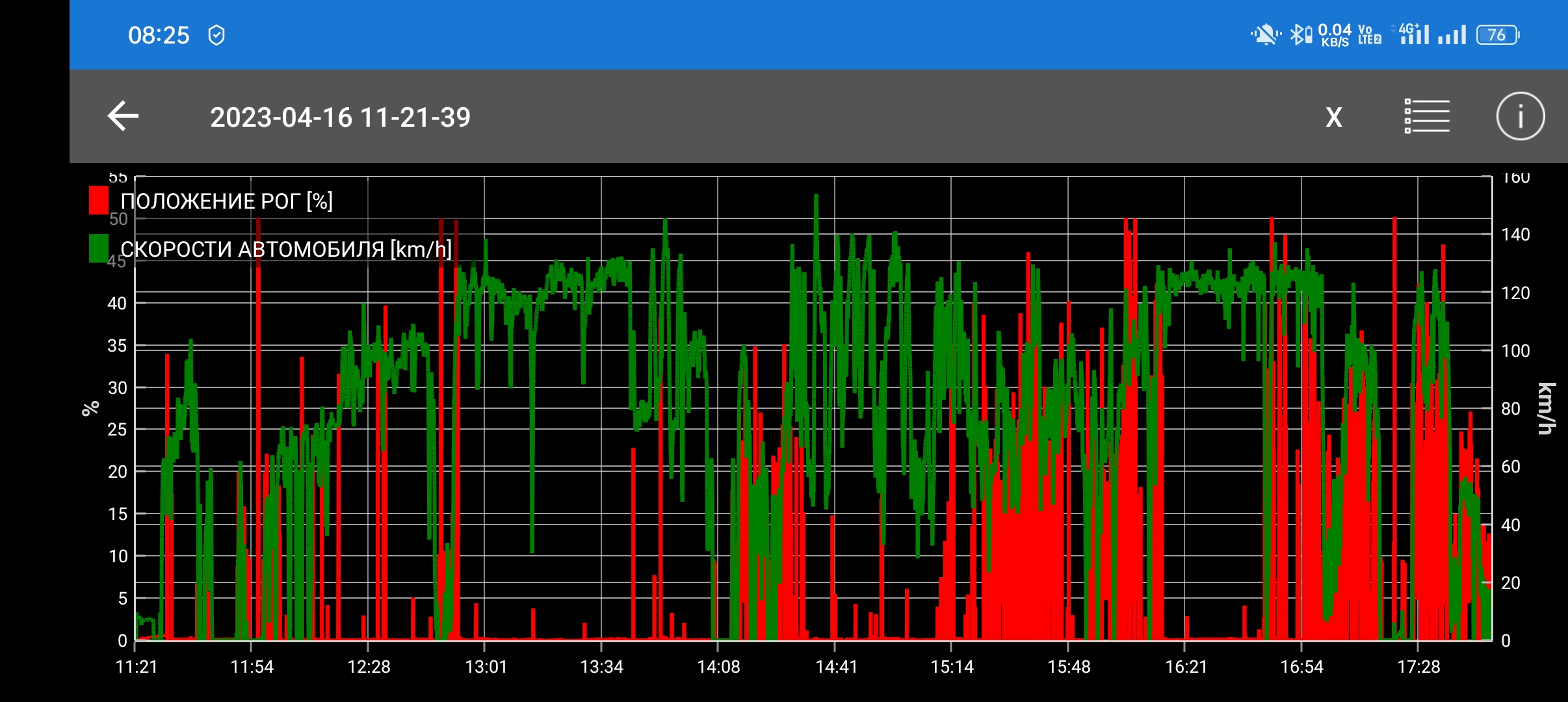

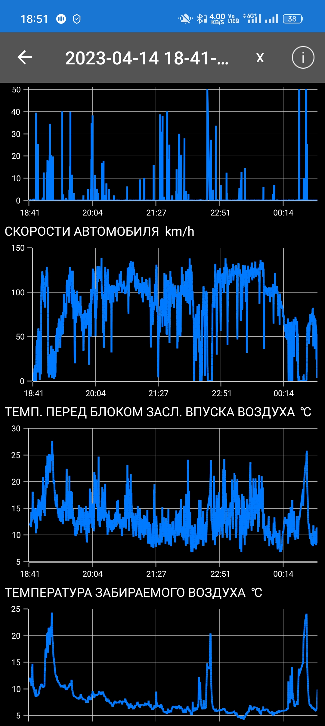

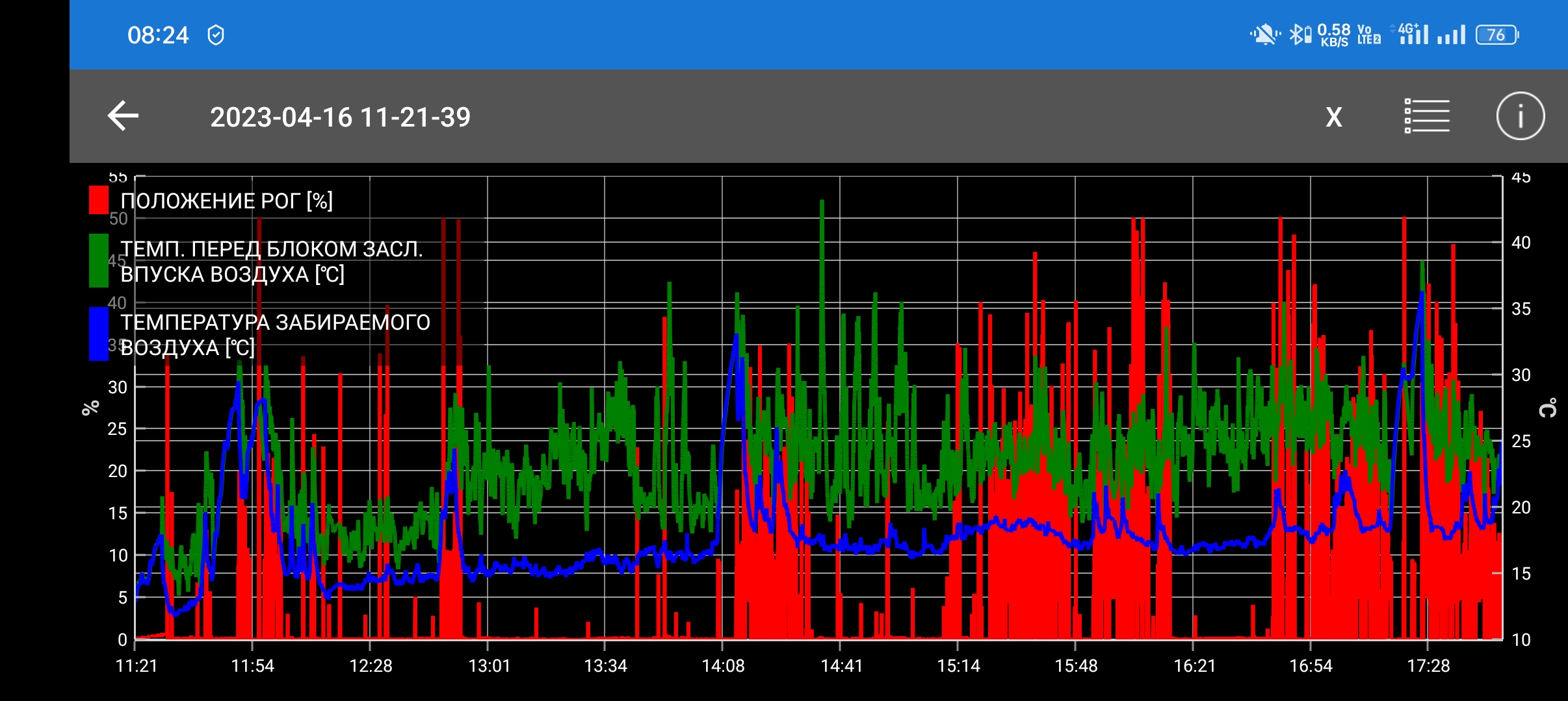

Согласно моим наблюдениям (но ещё не законченным) сажа накапливается в основном при открытом клапане ЕГР, а его открытие связано со скоростью и температурой забираемого воздуха. Если скорость небольшая (пока у меня наблюдения, что клапан закрывается на скорости 125 км/ч и выше, это если температура примерно + 10 и выше ). В эти выходные ехал за бортом на момент старта было +11 ( сначала чуть повышалась потом понижалась). Вот такие графики выдал карсканер.
В разделенных графиках верхний это клапан ЕГР. Последнее фото за другой день, когда было холодно за бортом , между +8 - + 3, видно что клапан закрыт (на графике это отдельные пики в доли секунды).
Поэтому зимой на трассе клапан всегда закрыт, и если накопление сажи и идёт, то пока мною закономерность не обнаружена.
