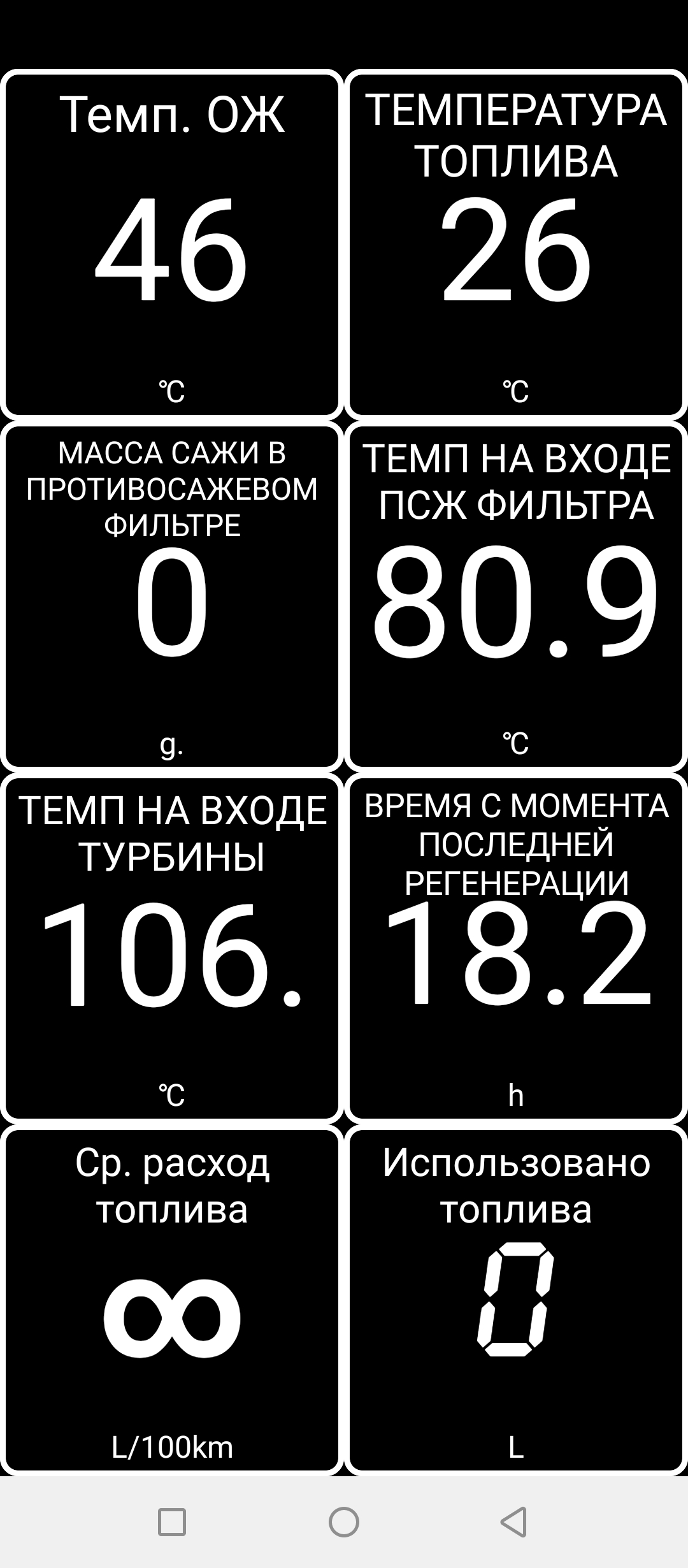

Я почти все время ехал на круизе, благо дорога позволяла, со скоростью 105-110 км/ч изредка при обгонах до 130 км/ч. Температура воздуха была при дороге туда от 0 до +4, обратно в основном минус и только ближе к Ярославлю до +10. Madi, читал сообщение 2548, у меня кстати тоже "время с момента последней регенерации" дошло до 18,2 и больше не менялось. Масло в двигателе С4. А где в карсканнер можно посмотреть открыт ЕГР или нет?
