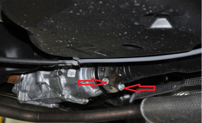

Ну да ...четыре болтика открутить отвести в сторону и надеть. Можно силиконом помазать. Еще в фланце который на редукторе есть два отверстия из надо закрыть , я залил силиконовым герметиком можно сделать пробочки из резины.
А выдержит пыльник эту экзекуцию? Диаметр узкой части пыльника после отрезания 58 мм., а фланец на 112 мм. Неужели не рвется при таком растяжении?!
Эти болты откручивать? До верхнего не доберешься, как провернуть вал, вывесить задние колеса и крутить их?
ViBer, если есть возможность, на фотографии покажи этот фланец на редукторе. Никогда не добирался до этого узла.
P.S. кстати, получил защиту задней муфты, реношную. Покраска хорошая, но металл 2 мм., а не 2,5, как в описании было. Если буду делать, то все сразу, пыльник ставить и защиту потом.
