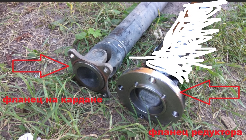

Сообщение от Vit161 Посмотреть сообщение
А выдержит пыльник эту экзекуцию? Диаметр узкой части пыльника после отрезания 58 мм., а фланец на 112 мм. Неужели не рвется при таком растяжении?!
Эти болты откручивать? До верхнего не доберешься, как провернуть вал, вывесить задние колеса и крутить их?
фланец редуктора 112мм через него ничего не надо протаскивать.....
а на кардане все проходит.
