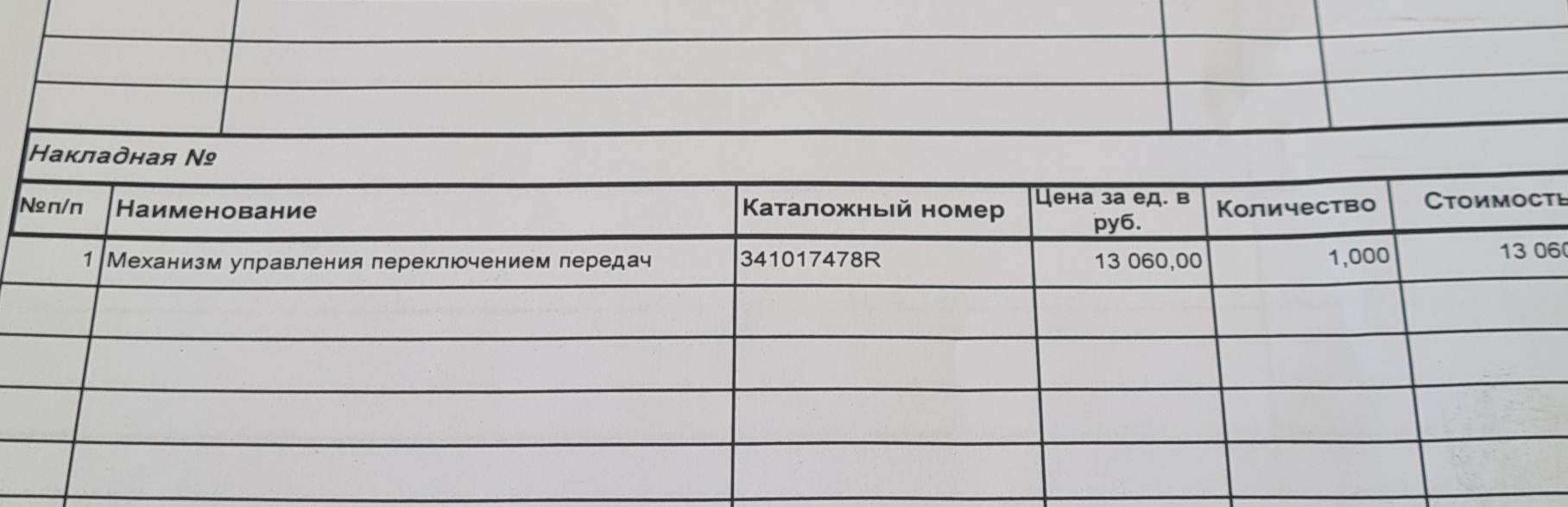

Номер на фото. Я так понимаю, что заедание кулисы кпп - это детская болячка этих дастеров. У меня наверное на первую же зиму появились заедания кулисы. Из крайних положений она почти не возвращалась сама в нейтраль. А этой зимой примораживало до -35, кулиса вела себя как будто в её конструкции пружин нет вовсе, где её остановишь - там и стоит. До сервиса удалось доехать когда уже стало теплее и кулиса немного ожила. Возвращалась в нейтраль через раз. Для инженера по гарантии этого было не достаточно, мол бывает и хуже. А куда хуже, если было несколько ситуаций когда после 5 передачи не мог попасть в 4ю и нормально ускориться, щекотливые моменты. Но сервисный менеджер посмотрев на такую работу наудивление без лишних слов заказал запчасть. Надеюсь никаких неприятностей у него не возникло из-за этой инициативы. Примерно через месяц кулиса приехала и часов за 6 её поменяли. Сейчас работает очень мягко, намека на пережатие тросиков вооще нет. Видимо сам узел вполне качественный, но на заводе косячат при сборке.
