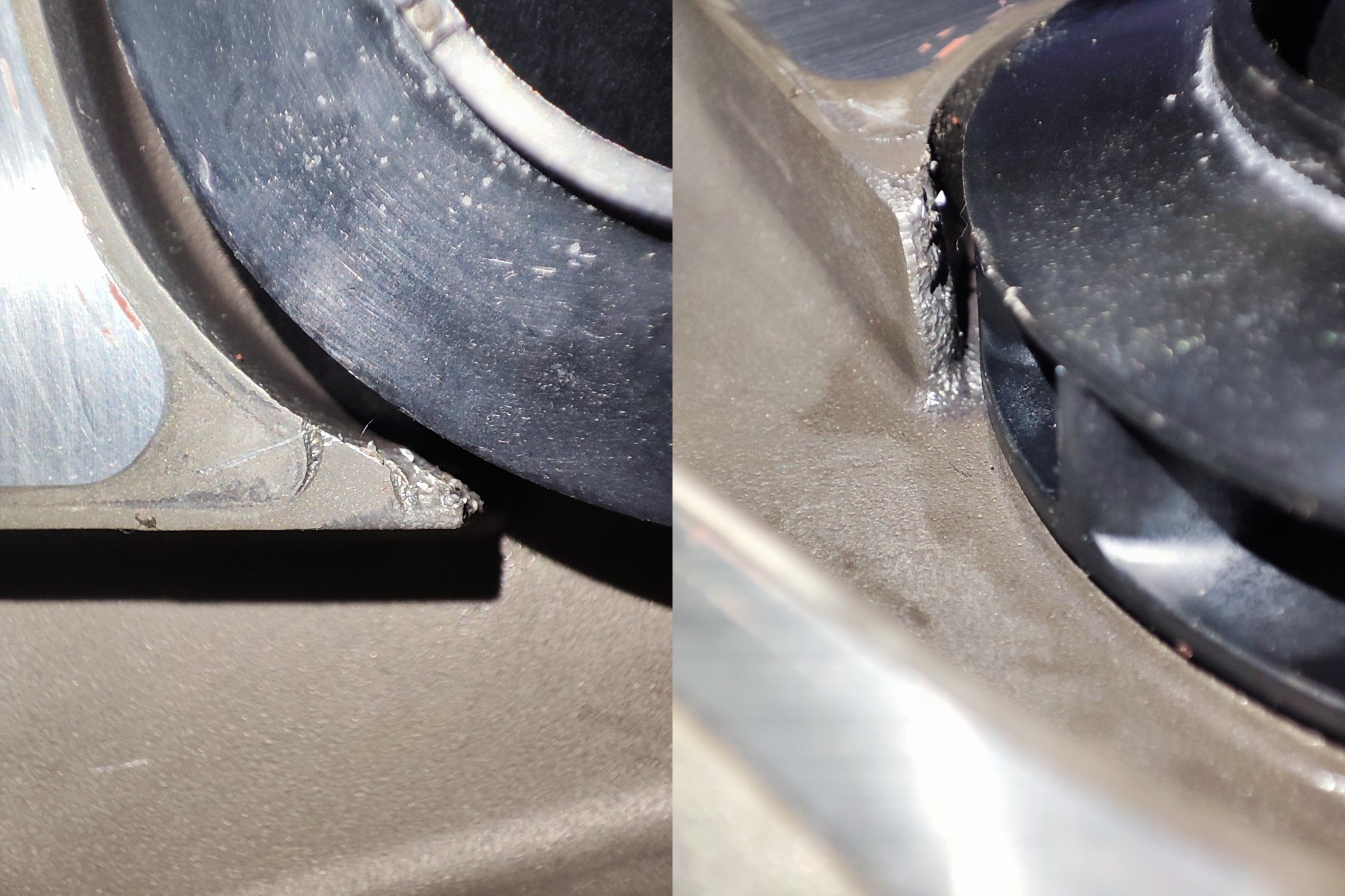

хороший сервис!!! А что было с помпой???
При замене ремня ГРМ на 85 тыс. км. у помпы был обнаружен небольшой люфт и шум подшипника, а так же запотевание вокруг отверстия. На обратной стороне в одном месте около крыльчатки корпус был будто проеден чем-то. Будто напором антифриза сточило дюраль.
