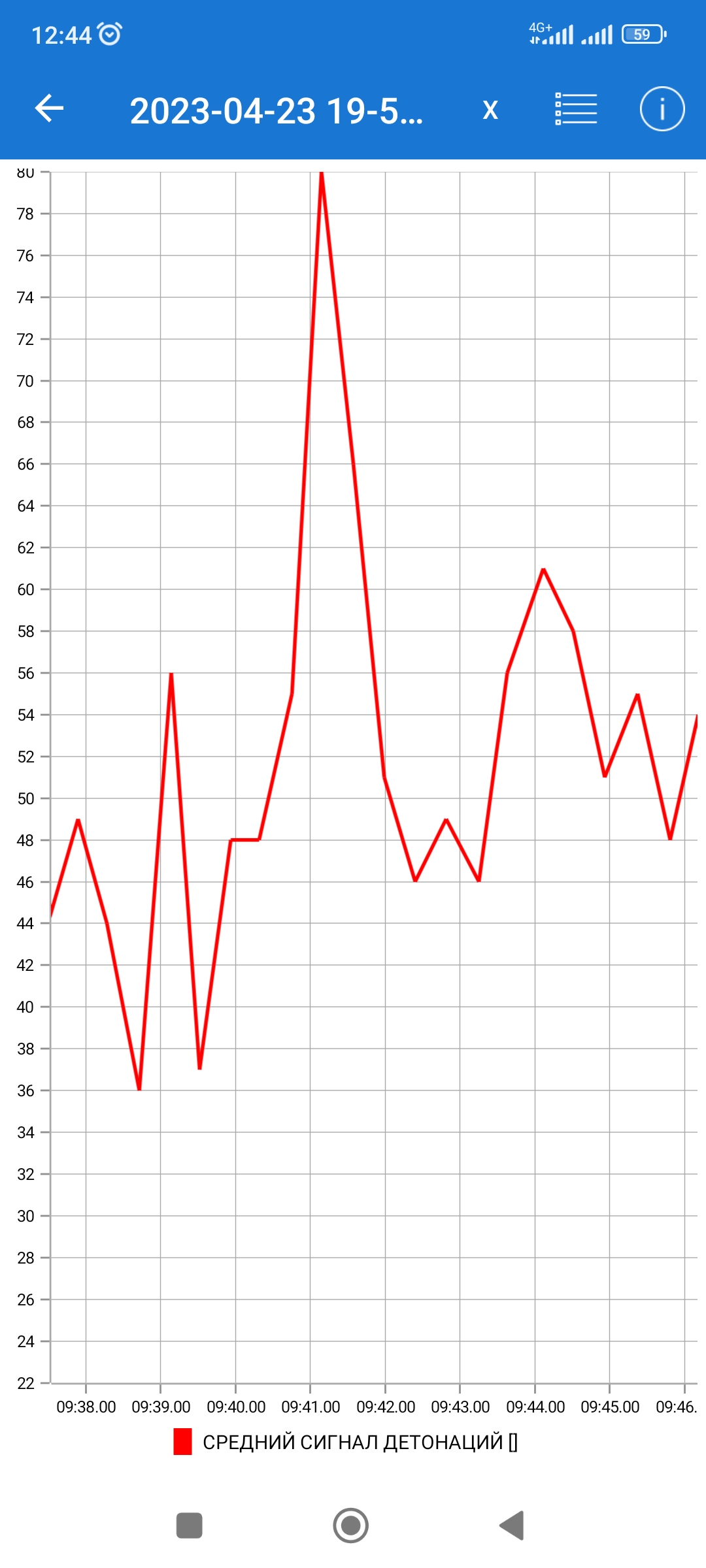

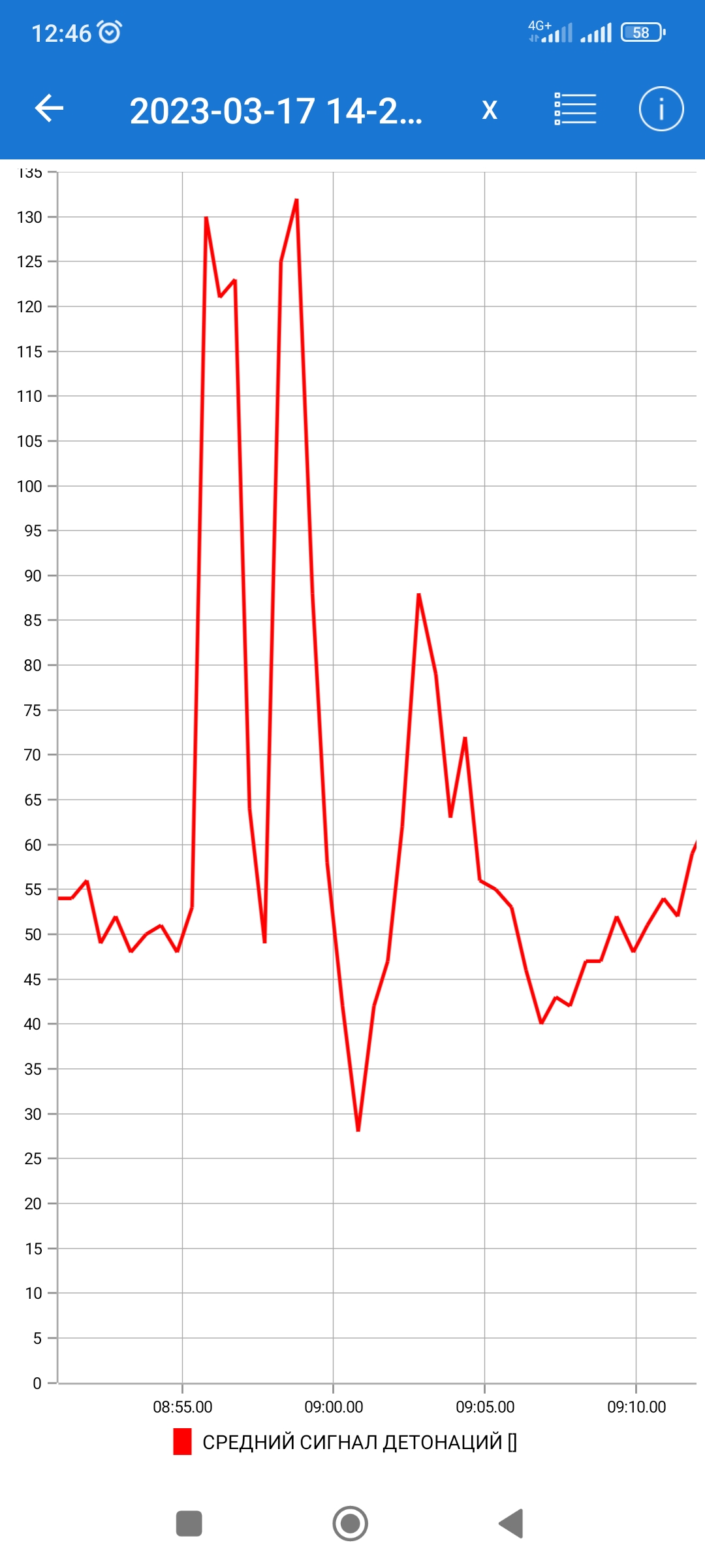

Вот зачем , детонацию можно не слышать ,а вот график хорошо ее показывает , в деле проявляется тем ,что авто чуть хуже разгоняется , появляется "провал" время адаптации ЭБУ и коррекции. Один график на высокооктановом топливе ,другой на 95-м бензине на котором уровень детонации ушел за 100 точнее около 135 , при обгоне ,в том же случае на высокотановом остался в рамках 100 и без "провала" .
