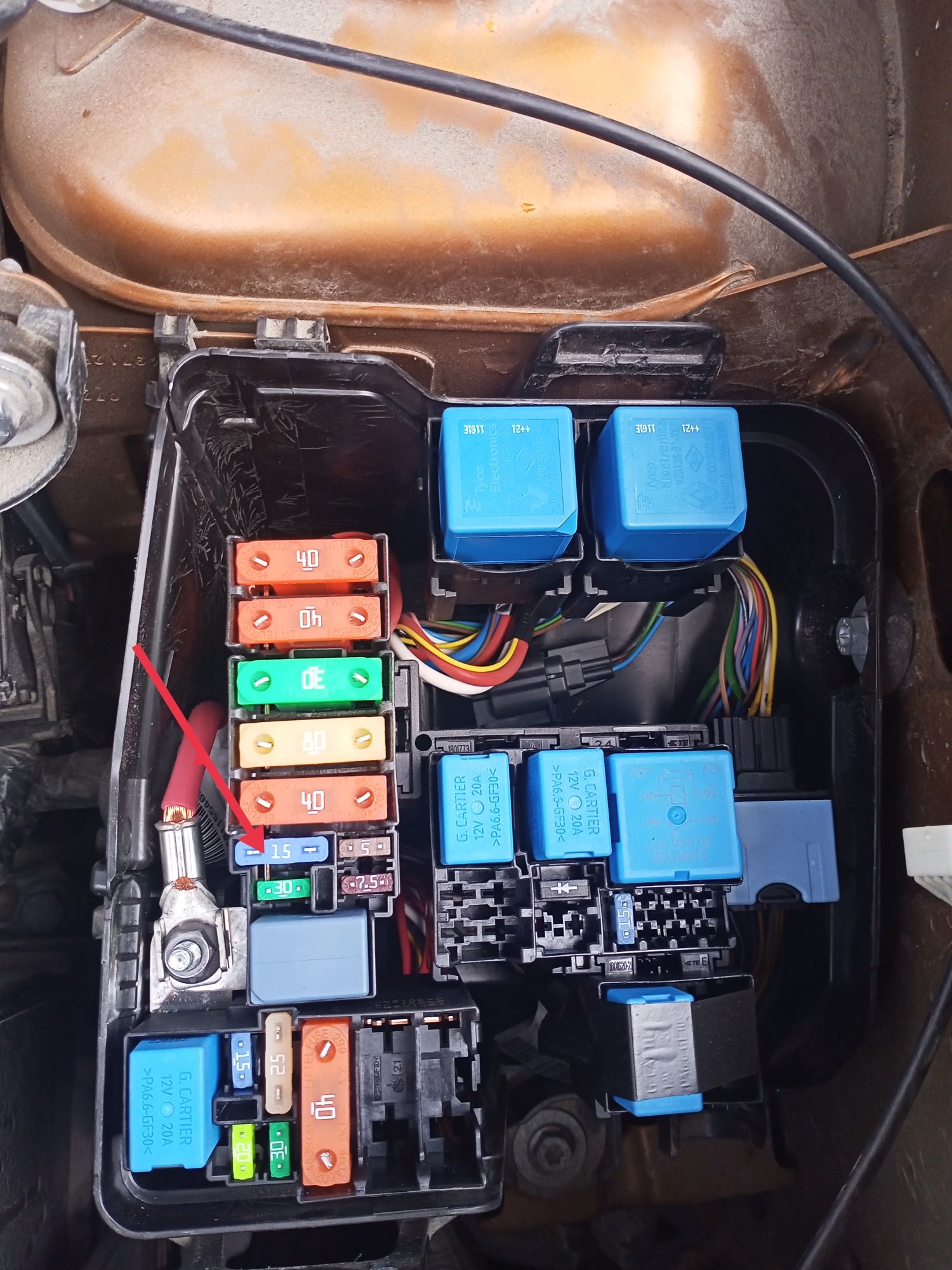

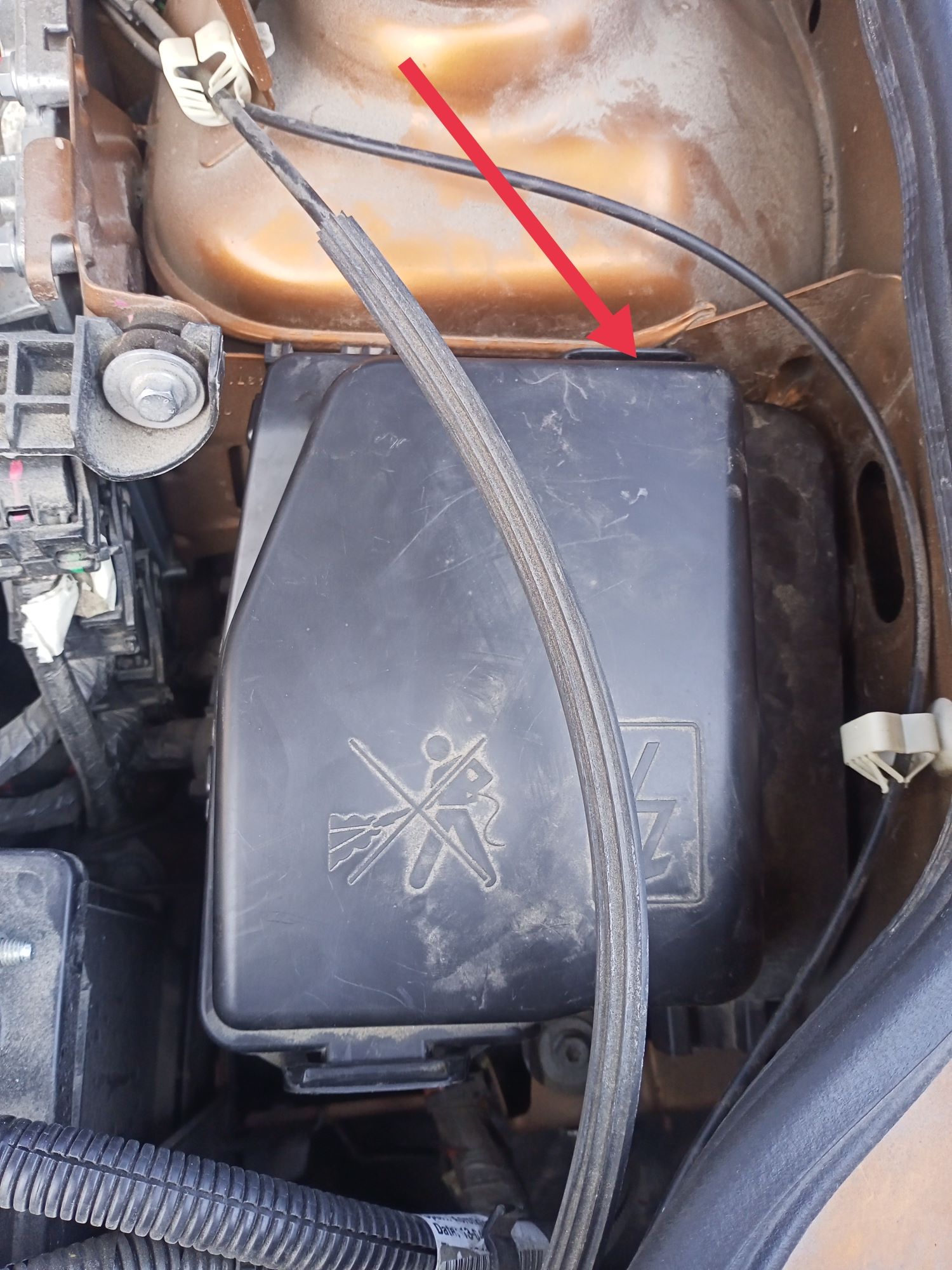

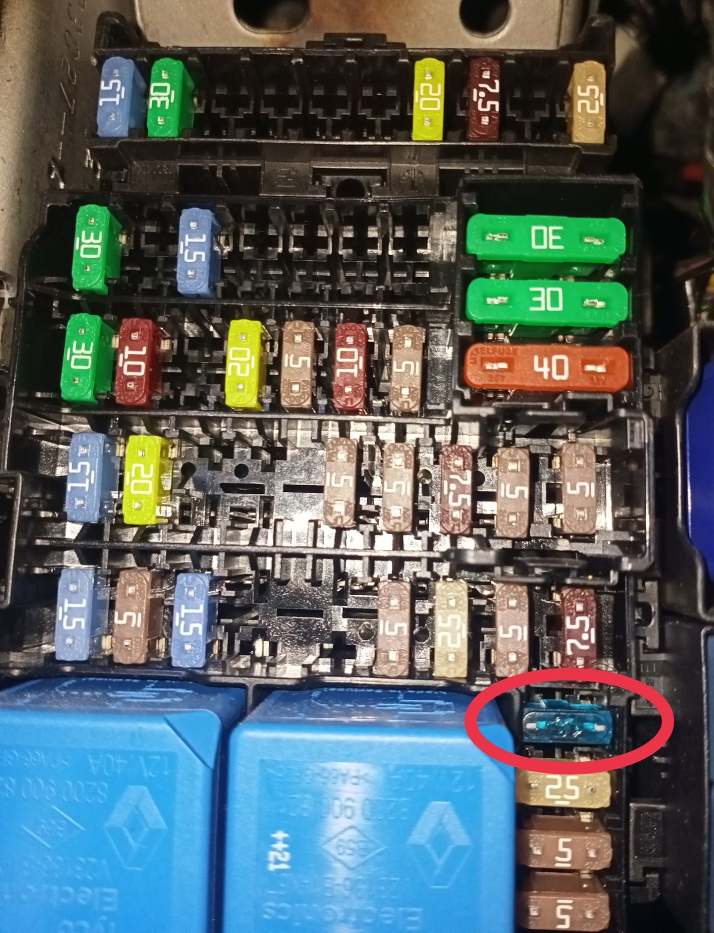

Подытожу. Предохранитель переднего прикуривателя находится в блоке под рулём. Тип - мини. 15А. На крышке есть схема расположения предохранителей с обозначениями. Сигаретка - передний прикуриватель. Предохранитель заднего прикуривателя находится в блоке под капотом у левого стакана. Открывается плохо. Крышка блока держится на двух защёлках. Сначала надо отогнуть заднею защёлку плоской отверткой. Прям вдавить её в стакан и потянуть на себя крышку. Потом отжать переднею защёлку и снять уже крышку полностью. Никакой схемы тут нет, в мануале тоже схемы нет. Предохранитель заднего прикуривателя имеет тип - Стандарт. 15А. Смотрите фото. Большое спасибо sergeyd за предоставленную ценную информацию!
