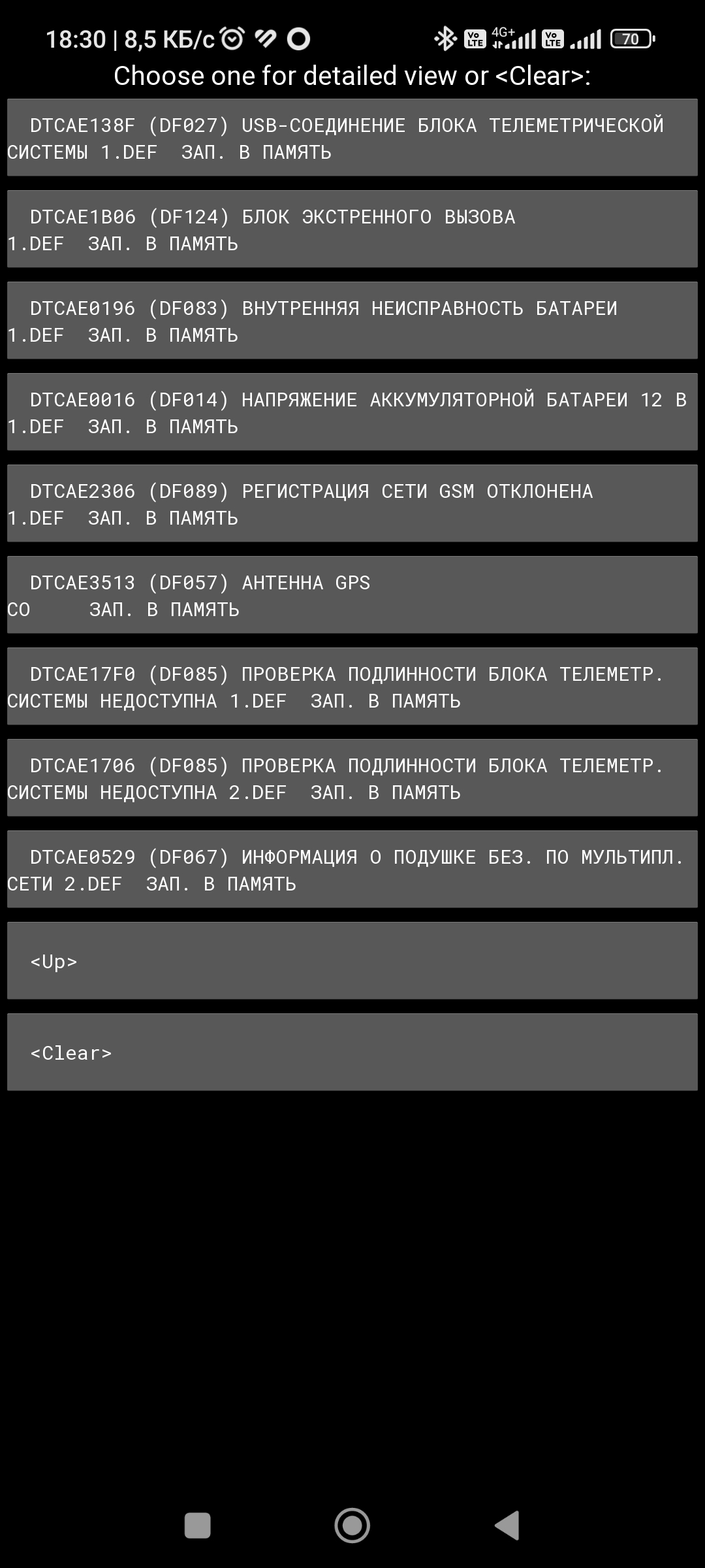

Всё сделал, как написано в
посте #78
. Ошибки удалились. Не знаю на долго ли.
Но у меня было куча ошибок. См. скрин.
Обновление 17.06.2023: дополнительно на всякий случай зарядил АКБ, почти месяц прошёл - полёт нормальный (ошибок нет).
