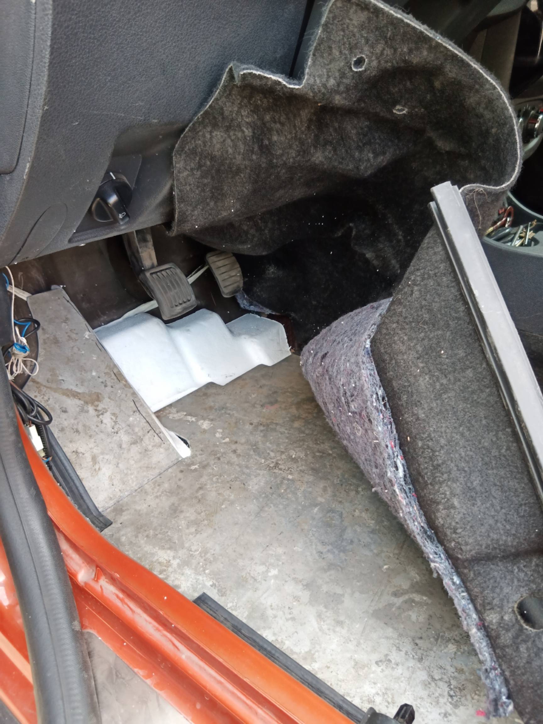

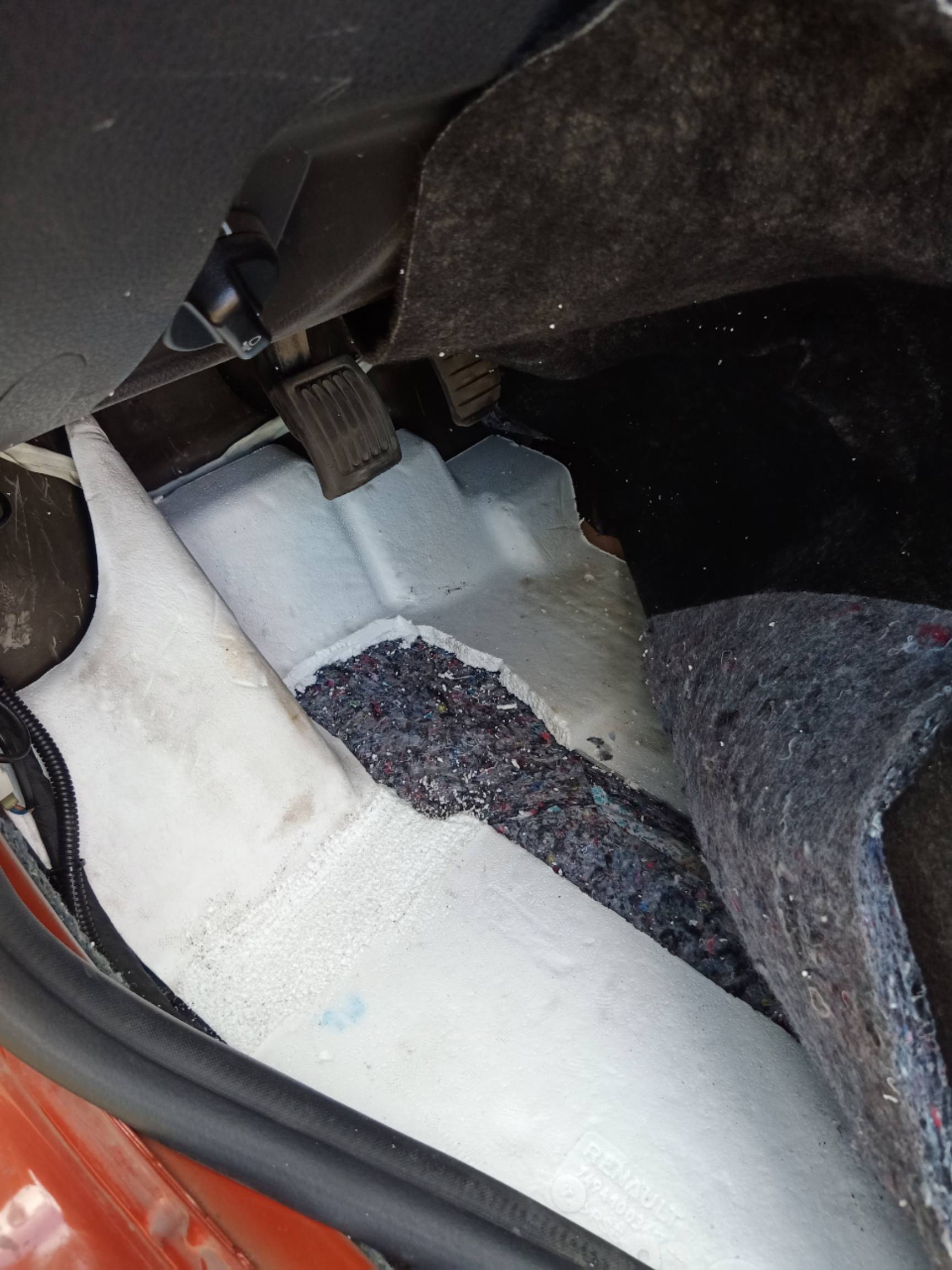

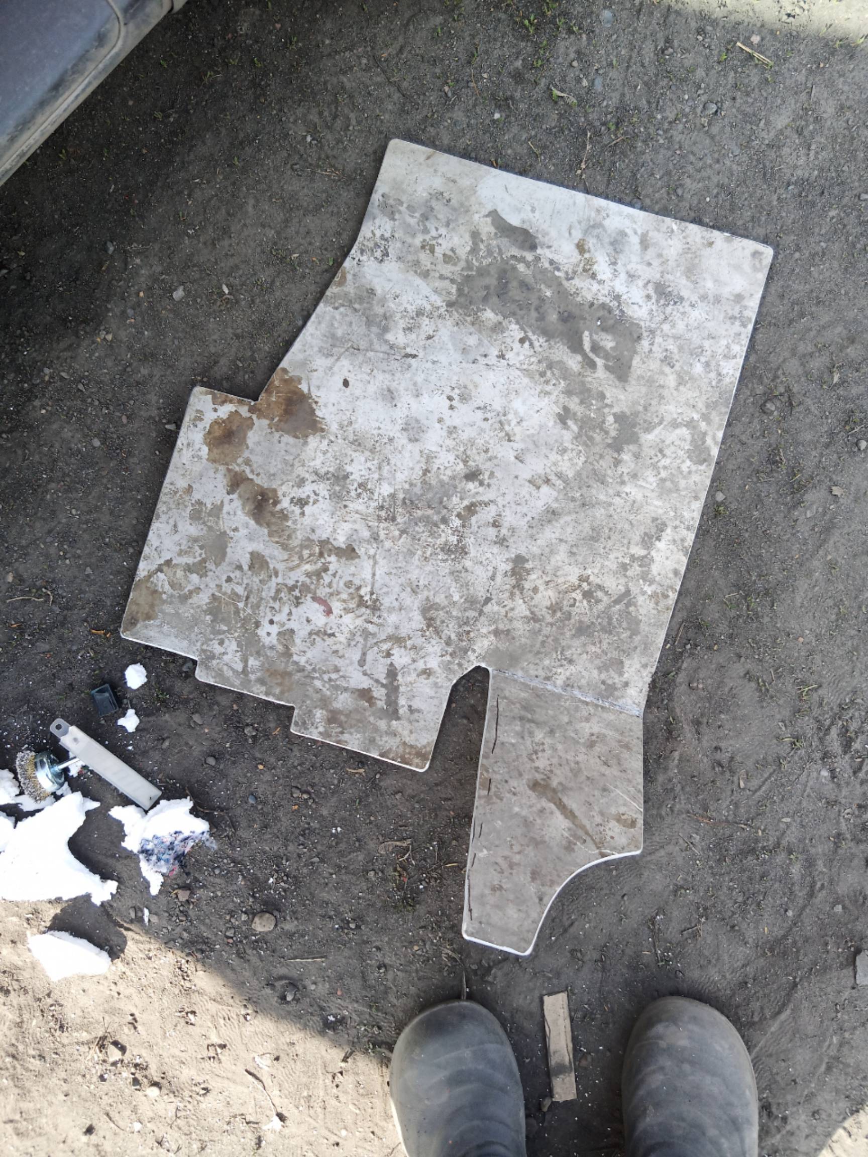

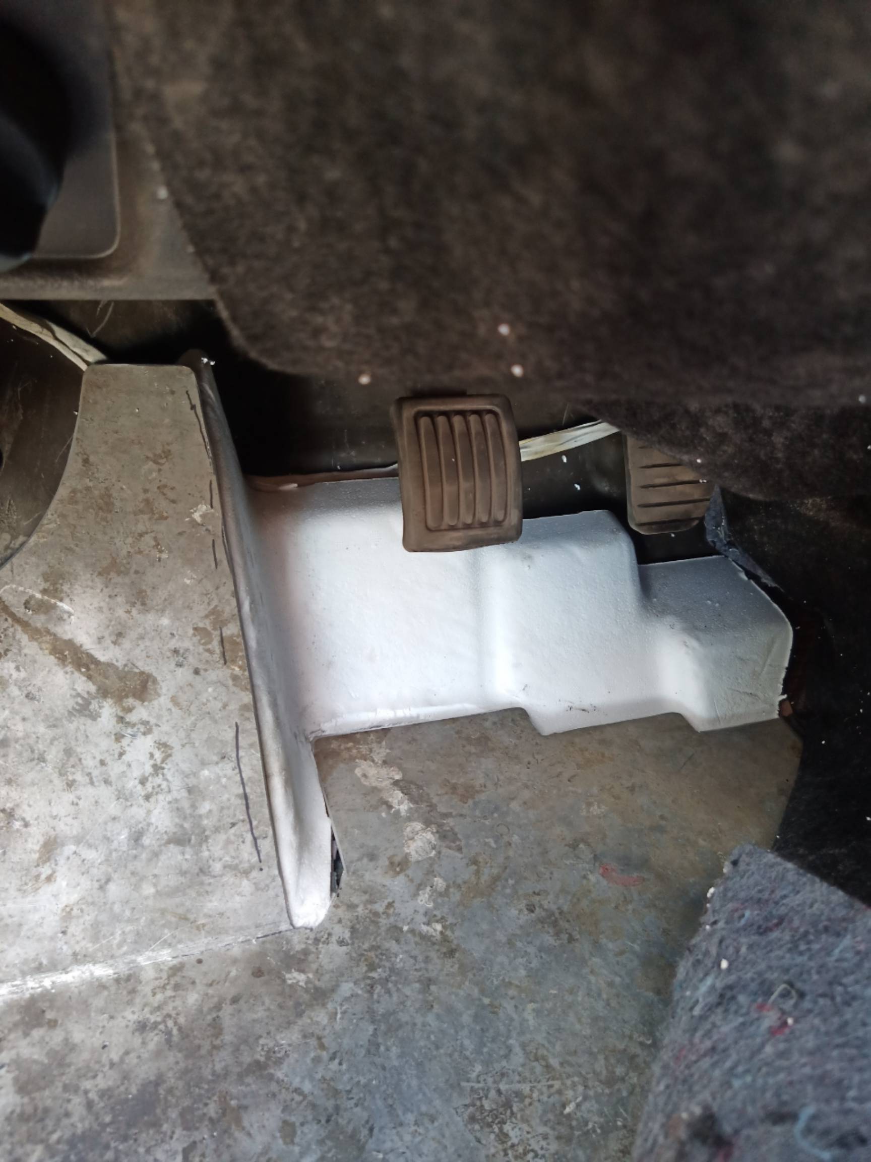

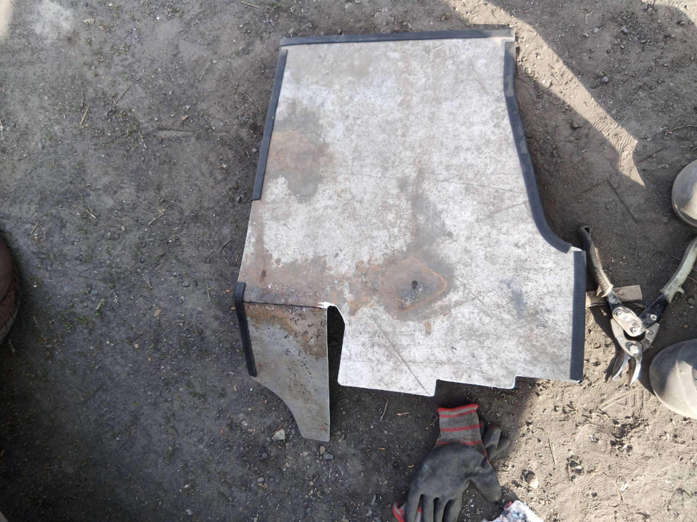

Недавно обнаружил, что пол под педалями за 4 года и около 80 тыс.км продавился под левой ногой, и почти прошеркался коврик. Под ковролином увидел продавленный пенопласт. Самое лучшее, что придумал, это вырезать новый пол из алюминия 3мм, он был в наличии (сначала сделал из картона шаблон). Пенопласт выровнял в ровный пол, сшоркав неровности в ручную металлической щеткой - чашкой для болгарки (без применения болгарки в смысле, тер рукой ). По контуру одел уплотнитель от двери с обрезанной уплотняющей частью (когда увидел, что металл трется о металл, ничего лучше не нашел). Площадку для левой ноги сделал за одно с полом. Под ковролином не было ватина под педалью газа, я его тоже в наличии не нашёл, подложил несколько слоев тряпки из прошитой ваты.
Потом может этот лист вытащу, и насверлю в нем отверстий, чтоб выходила влага, если она туда попадет . Пока размышляю о необходимости.
