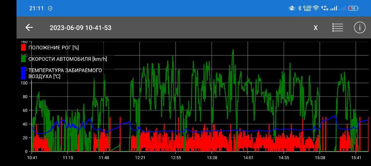

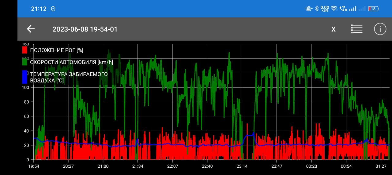

Добавлю. После того как стал обращать внимание на связь массы сажи с работой клапана ЕГР проехал на с3 только с конца февраля до 9 июня этого года. Масса сажи росла только когда ЕГР был открыт. 9 июня снова залил С4 и уже проехал 1100 км, ничего примечательного отличного от с3 не увидел. Клапан открыт, масса сажи растет, закрыт, масса сажи стоит. А он открыт когда на улице +-выше 15 градусов.
Попутно заметил, что когда было под 30 градусов на улице, то клапан меньше открывался (второй скрин за бортом +15 - + 18, первый +28 - +31). Хотя трассы разные, чуть на газульку по разному давил, может ещё в этом причина).
