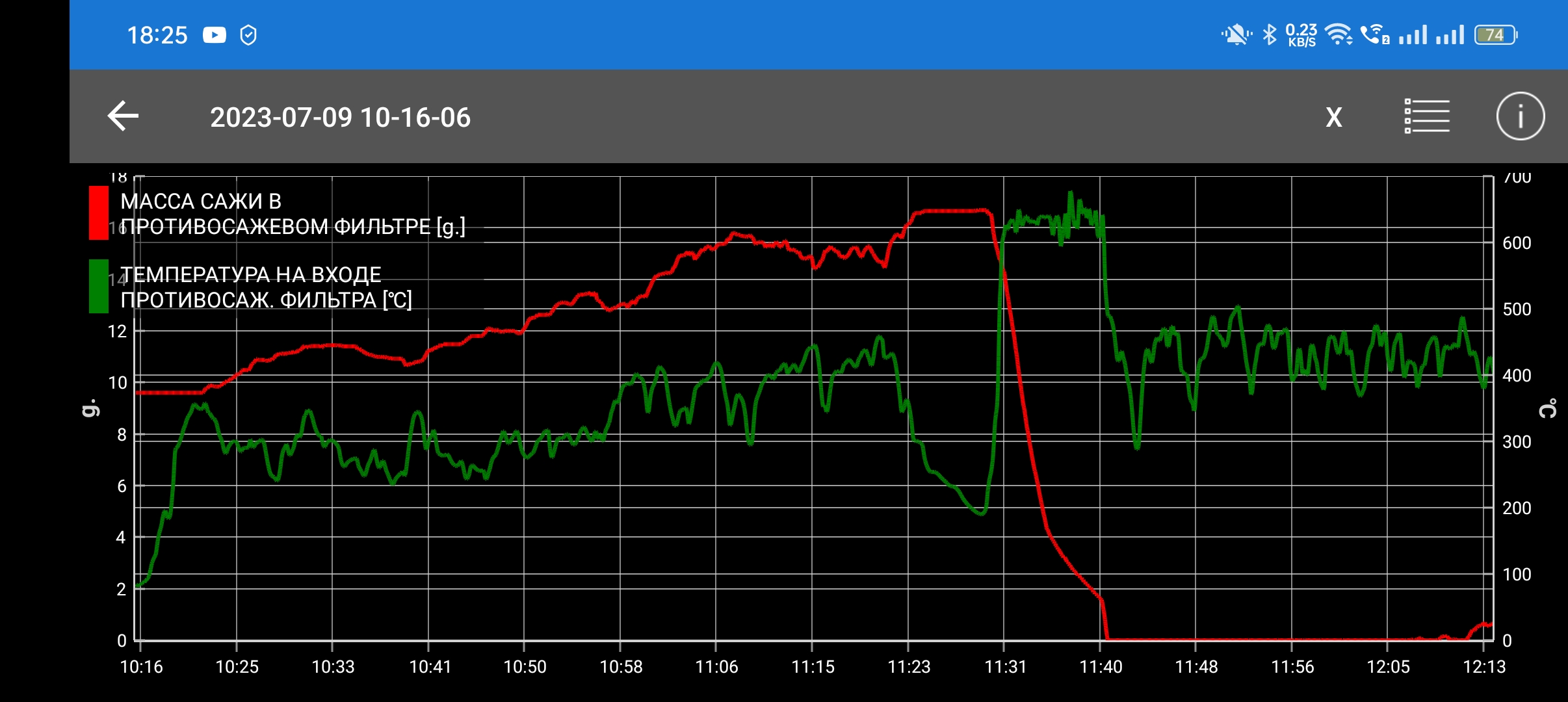

Попался на Ютубе ролик https://youtu.be/y2fpBjkeCoU
В каких-то каналах попадалась подобная инфа тоже. Видать не редкая поломка, почти наравне со случаями с течью из под сальника раздатки, невозвращением рычага КПП в нейтраль, какие у нас ещё детские болезни?
Ещё на этом же канале есть видео про прожиг сажевого. На нем автор говорит, что начался он когда сажи было около 18 грамм. Смотрю и думаю, видать ошибся 18 маловато. И через час поехал я сам на Дастере. Дождяра лил. И скорость не мог набрать. И как только на платку м4 выскачил, все же втопил и тут прожиг пошел. А сажи было чуть более 16 грамм. Эх, не дотянул 28 дней до года без прожига. Видать какие-то другие алгоритмы заставили включиться прожиг. Проехал без прожига 24 тыс км.
