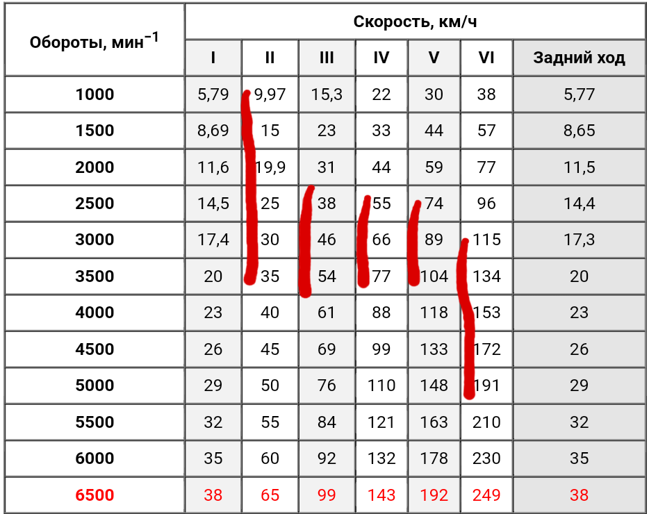

Если у вас 6ти ступка вот картинка, в таком режиме машина маломальски будет отзываться на газ!
Кстати на 2000 оборотов, как вы писали, скорость у вас была 40-45км/час но не 50 км/час! (если у вас 6ти ступка)
