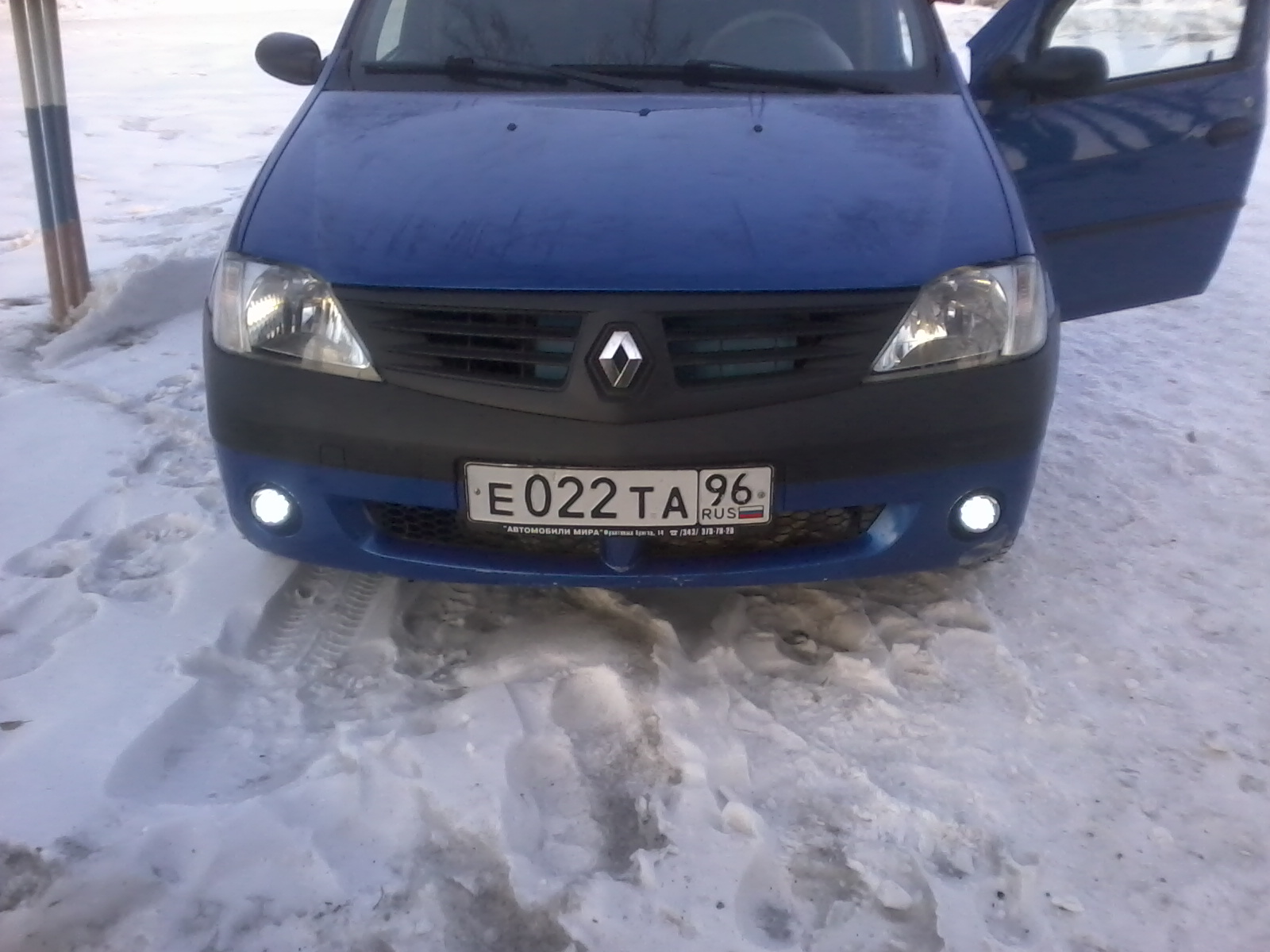

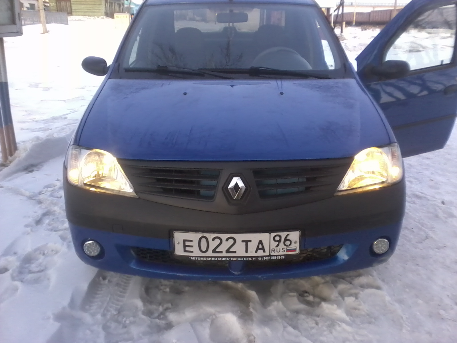

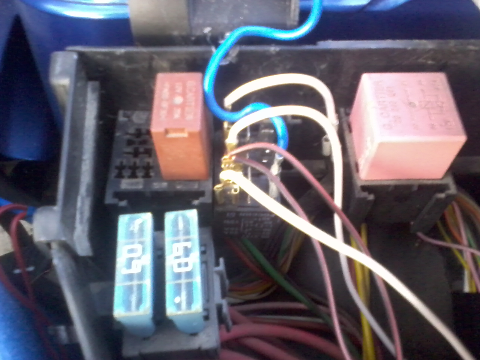

Китайские. Ставил сам. 580р+70р реле стартера 5ти контактное от 2115. все работает по ГОСТу. у Рено вы не включите фары вообще без габаритов. подключил доп реле в цепь габаритов и все. ГОСТ соблюдается всегда. ТО прошел легко.
