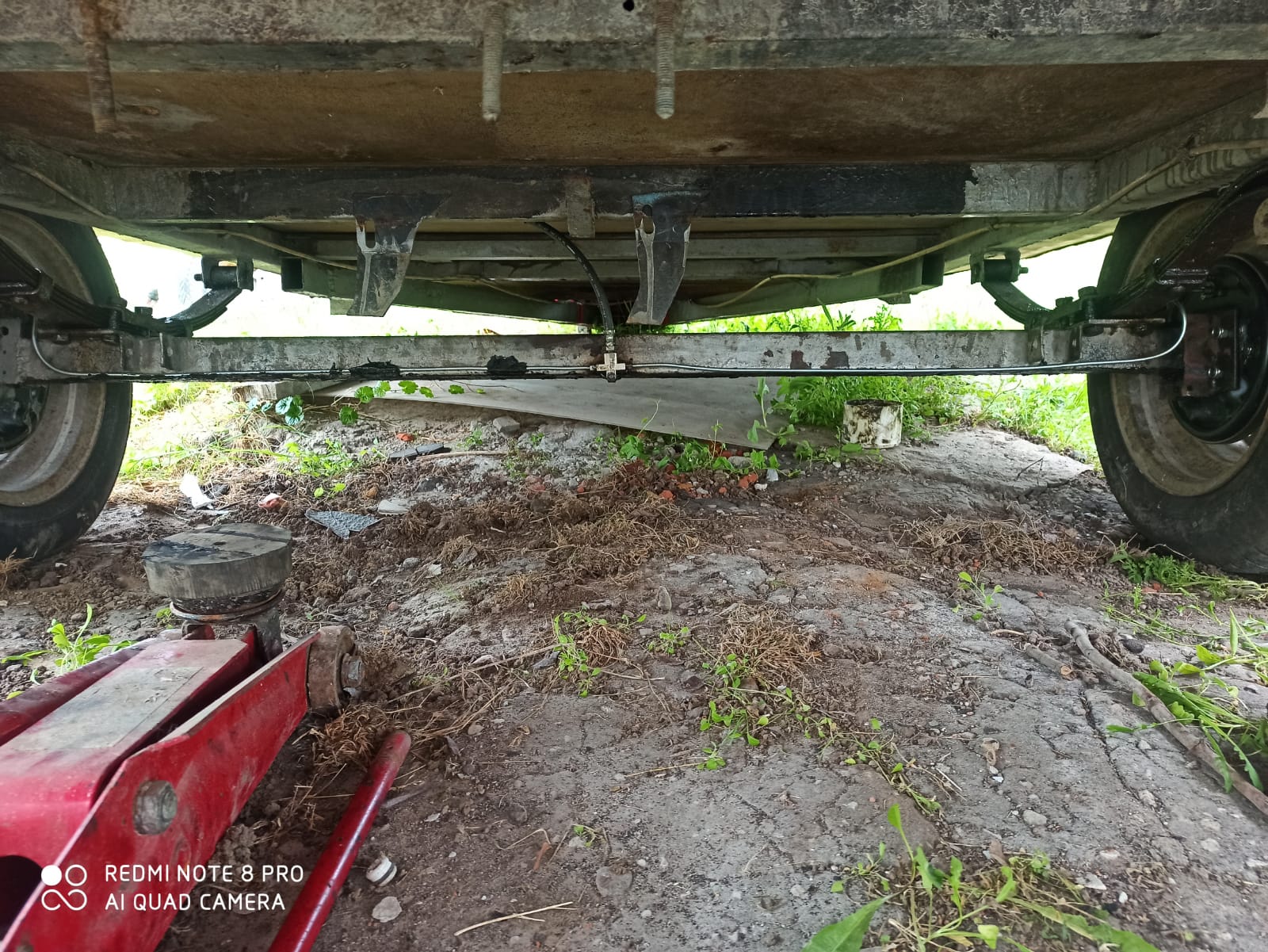

Всем привет.
На прошлых выходных поменял на дастере задние амортизаторы и пружины, причём пружины поставил наши расистские... Этот ... автомобиль в ответ задрал жопу на 5см что не смог вытянуть прицеп, тот на котором будка стоит, из под навеса - перекосило, и стал цеплять крышу, даже спущенные колёса не помогли. пришлось переваривать крепление прицепного. Ну а раз всё равно стал переваривать то достал из загашника телескопическую насадку на дышло для тормоза наката и поставил прицепное на неё. А раз пошла такая песня то прикупил в "Планете железяка" барабаны чугунные для 2108, щитки тормозные для её же. Ну в общем всё для 2108 кроме ГЦС от уаза и тормозного шланга от 2101. А колодки, это отдельная песня - от хундай акцент(давно валялись - выкинуть рука не поднималась а поставить некуда), они совершенно не подходят но зато нужного диаметра. Ну - решил поразвлекаюсь а не пойдёт то выкину и родные поставлю, сначала всё равно нужно наладить общую схему. Да, солдатики взял газовские, на восмёрочные у меня аллергия. Вот теперь бы найти время чтобы внедрить это всё...
И снова здрасьте. На днях дошли таки руки до тормозов. К сожалению всë как обычно, - время нашлось только в первый день отпуска, и потому собиралась система как всегда - на скорую руку. А на проверку и настройку вообще времени не нашлось (бойтесь меня всякие перестраховщики) и поехал в отпуск так 😆 типа за одно и проверю.
... Ну в общем почему-то получилось хорошо - прицеп не пинается, при торможении масса прицепа почти не ощущается, но и рывка нет - всë плавно и ровно. Даже поймал себя на мысли что мне нравится теперь лишний раз нажать на тормоз. При движении задним ходом тормоз срабатывает только если прицеп наезжает на препятствие и только в этом случае приходится выходить и вставлять в дышло блокирующий штифт. В общем даже немного жалко что не требуется никаких доработок и мозгового штурма, - ну ладно, когда буду внедрять ручник - тогда и по развлекаюсь. Более подробных фото нет - было некогда и руки в грязи... Если кому интересно то сфотаю как нить и расскажу поподробнее.
