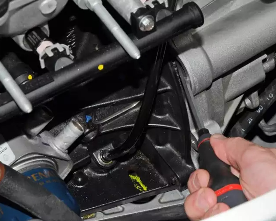

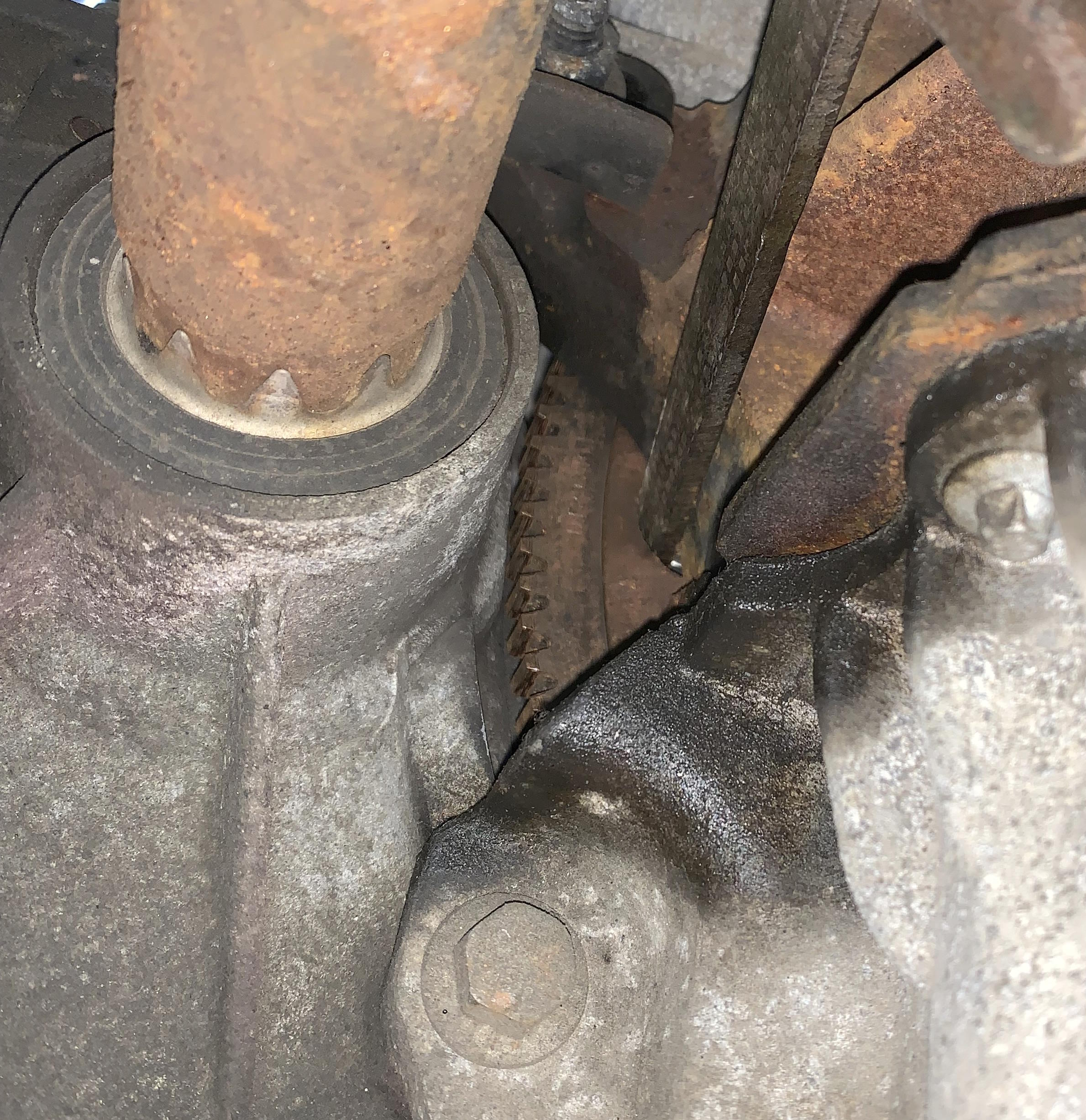

5. Найти место, чтоб застопорить коленвал (для автомата два способа***)
6. Снять колесо и пластиковый щиток
7. Застопорить маховик (для автомата - отвёрткой )

*** на фотках места стопорения маховика: 1-около правой полуоси (в маховике найдите отверстие), 2-около щупа под жгутом
