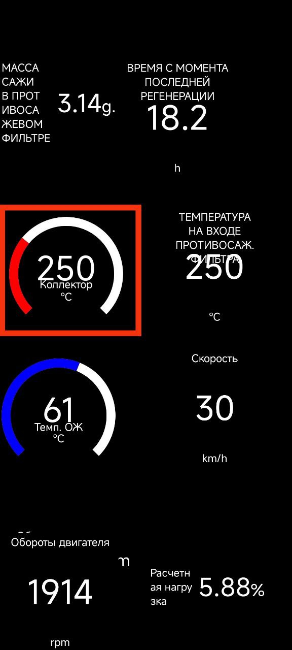

ViBer, только не совсем понятен смысл от этого датчика, как он участвует в работе двигателя... Я купил прошивку с отключенной сажей и егр, и на этой прошивке данный датчик почему-то был отшит (заморожен), показывал всегда 250, как и датчик температуры перед сажевым. Двигатель без этого температурного датчика на коллекторе работал, как и раньше, никаких изменений.
Но, так как я по этому датчику отслеживаю остывание турбины, то пришлось написать в техподдержку Адакт с претензией. В итоге прошивку переделали и этот датчик заработал, правда только с четвёртого раза. Из этого можно сделать вывод, что прошивки эти иногда продают как полуфабрикат.
