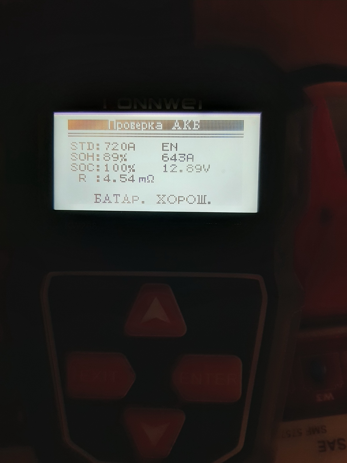

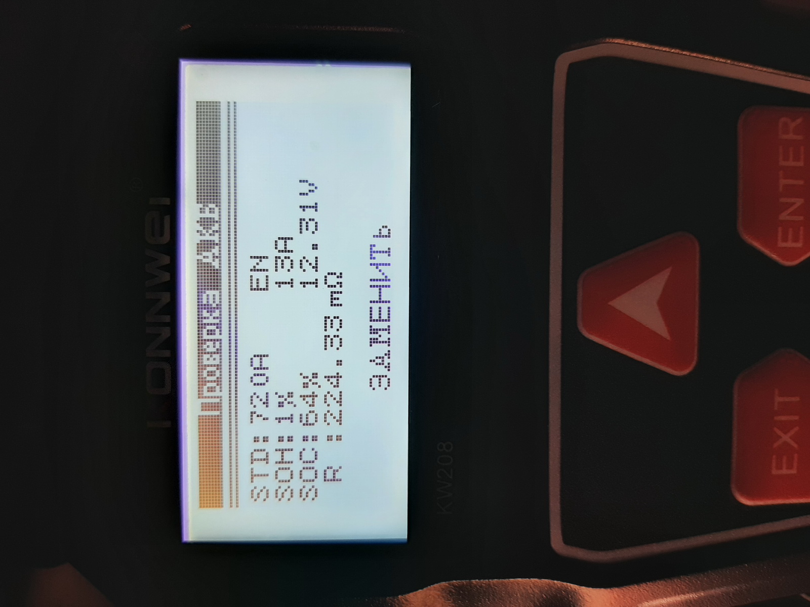

Mutlu высушил мозги. Если коротко. Заряжен полностью и установлен в авто. Включаю магнитолу, музыку, сканер и планшет с Torque (себе для наглядности). Планшет практически заряжен на 100% Через час авто при попытке завести не дает никаких признаков жизни. Проверяю тестером. Емкость практически нулевая. Ставлю на зарядку Автопрофи цифровой, к которой никаких претензий ни у кого нет, а пользовались многие. Уже через час (!) сигнал о полной зарядке. Проверяю мультиметром, тестером, нагрузочной вилкой. Все в порядке. Ставлю на авто и... Так по кругу. Про токи утечки и исправность бортовой сети можете не спрашивать. Для сравнения у меня взят практически такой же (по сроку эксплуатации и по емкости) аккумулятор Альфалайн. С ним никаких проблем при установке на авто и подключении тех же потребителей НЕТ. Ну, кто что скажет?
