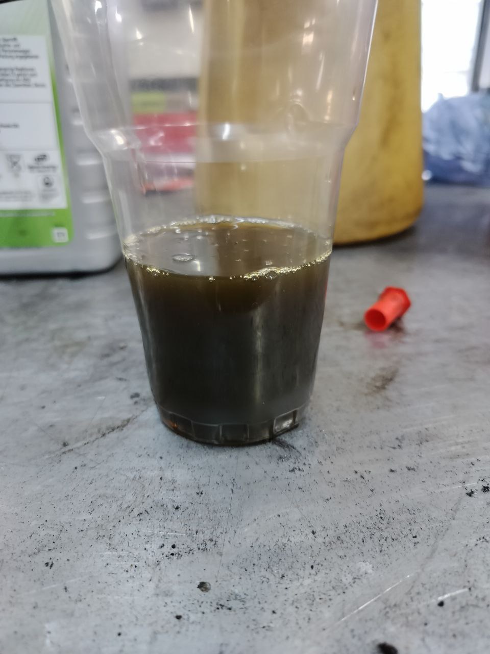

При замене моторного масла вливали пятиминутку Wog в старое масло потом, чтобы смыть с горловины пятиминутку ,чуть пролили в движок несте с4. Потом работа мотора 7 минут и слив. После слива вылил в горловину около 500-700 мл синтека из остатков. Далее поменяли масленый фильтр (аналог, даже не смотрел какой), залили 4 литра синтека 5w-30 с3 (который свежего разлива, на китайприсадках, покупал по акции и за балы по какой-то смешной сумме). Машина 15 минут поработала и слили. Масло слилось ещё чёрное (см. фото). Далее еще вылил около 500 мл из остатков несте с4. Потом 30 минут капало, далее оригинал масленого фильтра и залили мобил1 5w-30 esp с3 январского разлива 2023 (из германии), на ойлклубе, кстати, пишут, что с января пошла новая рецептура.

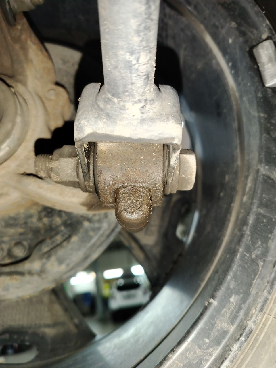

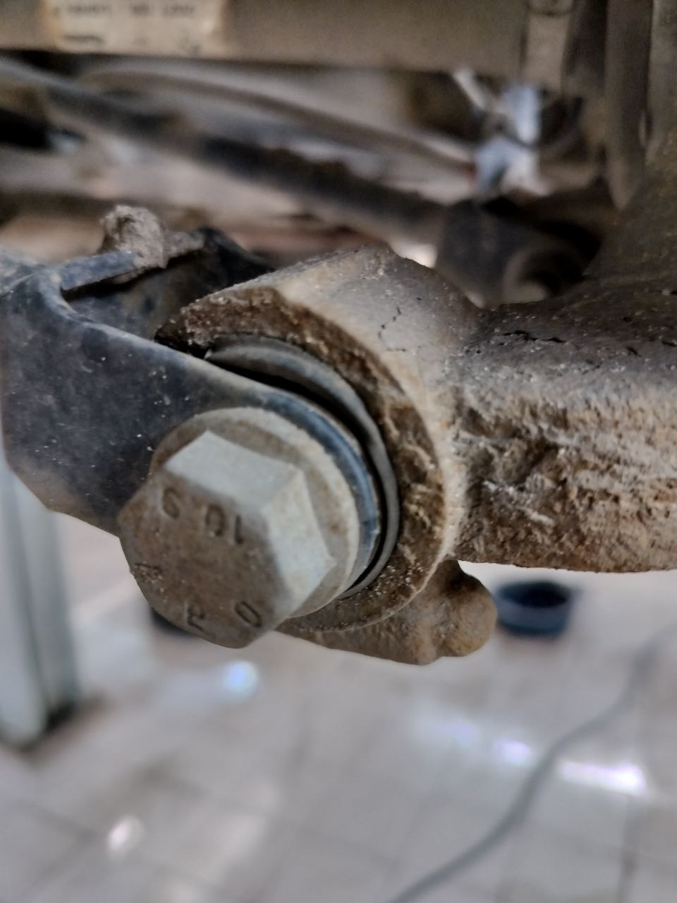

Сказали, что передний правый аморт масло дуванул. И на следующем ТО лучше заменить сайлентблоки задних рычагов (фото прикладываю, может кто, что подскажет).
