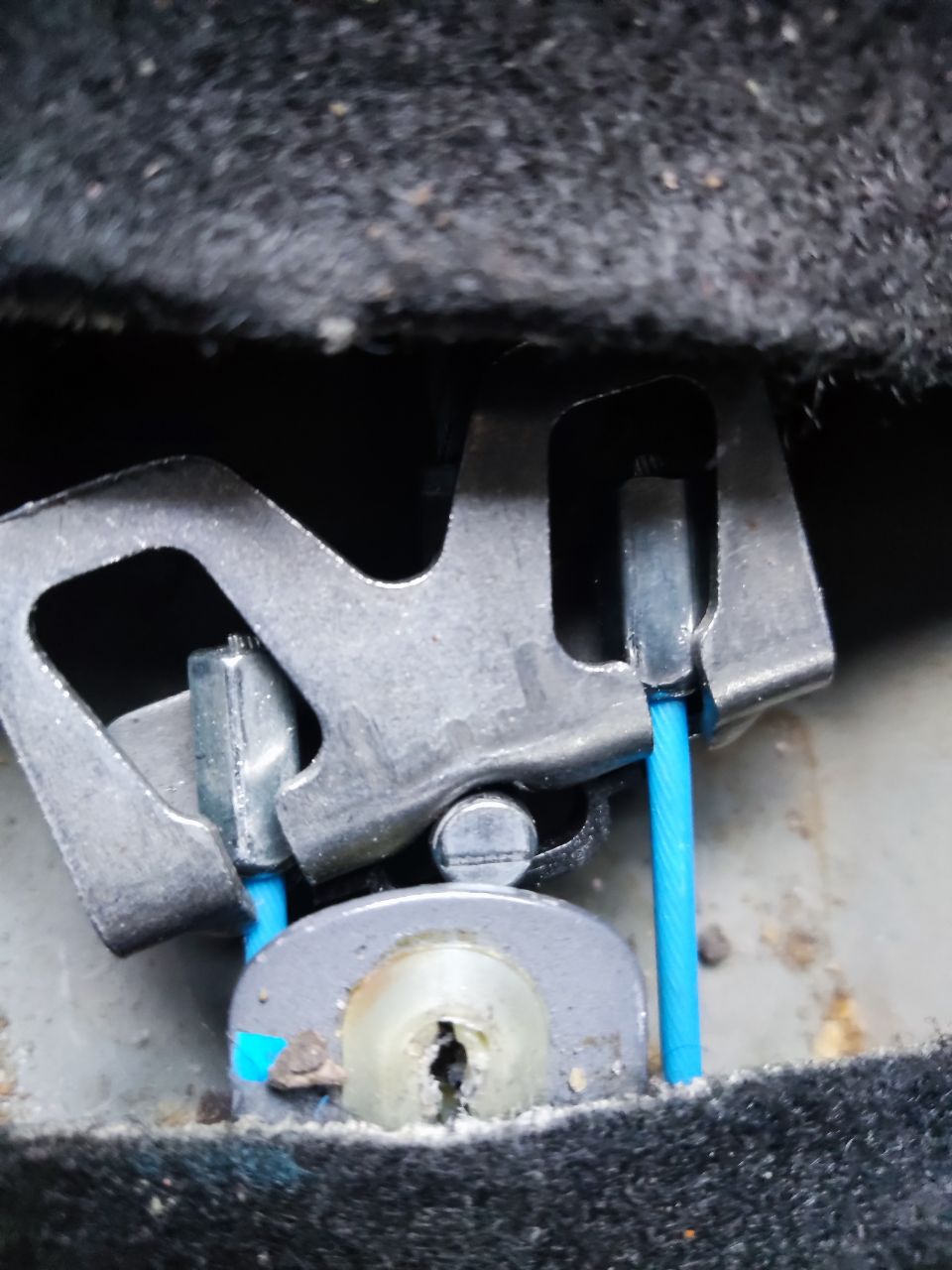

Поменял тросики ручника. Старые еле двигались в оплётках. Колодки развёл вручную по максимуму и потом поездил с резким торможением в пол. Зазор теперь идеальный между колодками и барабаном. Только вот в салоне тросики не одинакого торчат и поэтому планка рычага ручника перекошена, видать износ тормозов разный у левого и правого колеса...
Как теперь дальше действовать, на сколько сильно крутить гайку в салоне?
