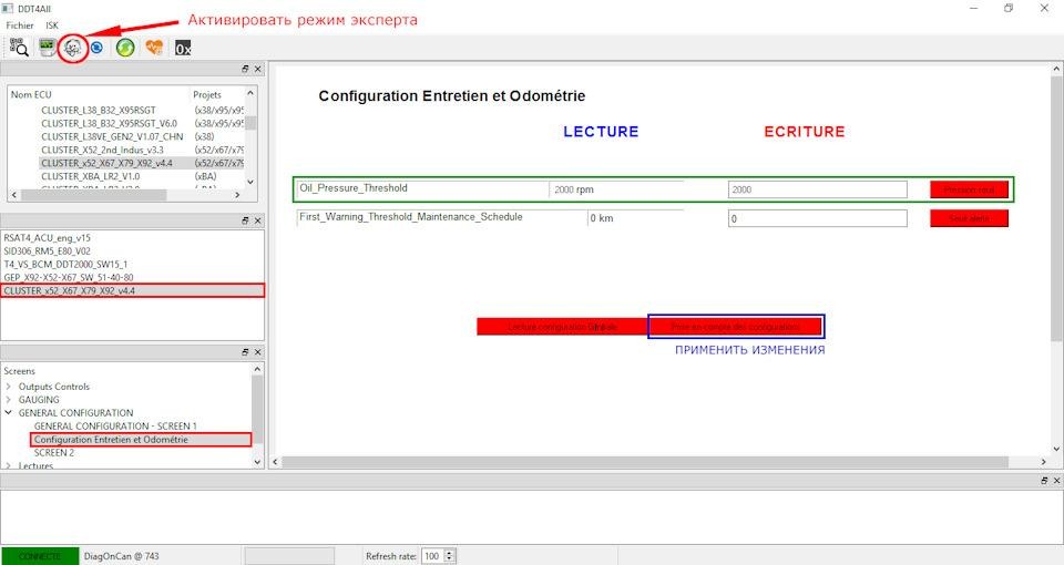

Здравствуйте. Подскажите, есть возможность на Дастере 21 года уменьшить обороты двигателя при которых будет загораться лампочка давления масла? Как это можно было сделать на рейсталинге. Сейчас лампа активируется после 2000 оборотов.
А так пробовали, как народ выше предлагал -
Oil Pressure Threshold - ИЗМЕНЕНИЕ ПОРОГА КОНТРОЛЯ ДАТЧИКА ДАВЛЕНИЯ МАСЛА. По умолчанию заводом установлено значение 2000 rpm, причем как на дизелях, так и на бензиновых автомобилях — это значит, что при оборотах двигателя меньше 2000 об/мин сигнал датчика давления не принимается в расчет, другими словами вы можете выкрутить датчик или слить масло, но предупреждение о низком давлении на приборке получите только после поднятия оборотов двигателя выше 2000 в минуту. Меняем c 2000 на любое число большее 0 и нажимаем кнопку Pression seuil. Чтобы заработало новое значение давления масла, нужно сбрасывать клемму аккумулятора на некоторое время, после установки значения через ddt4all.
