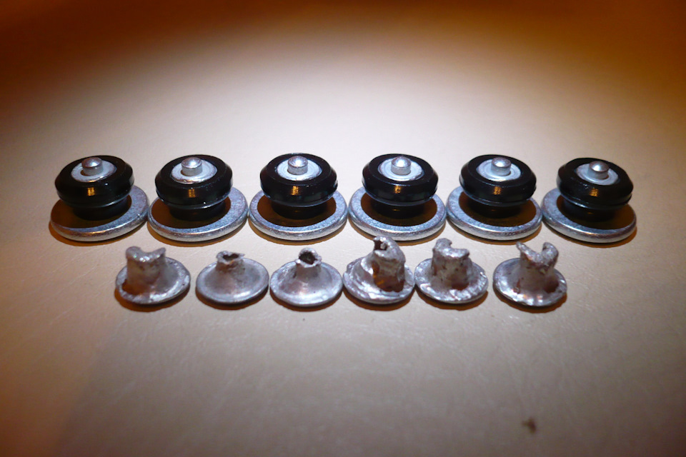

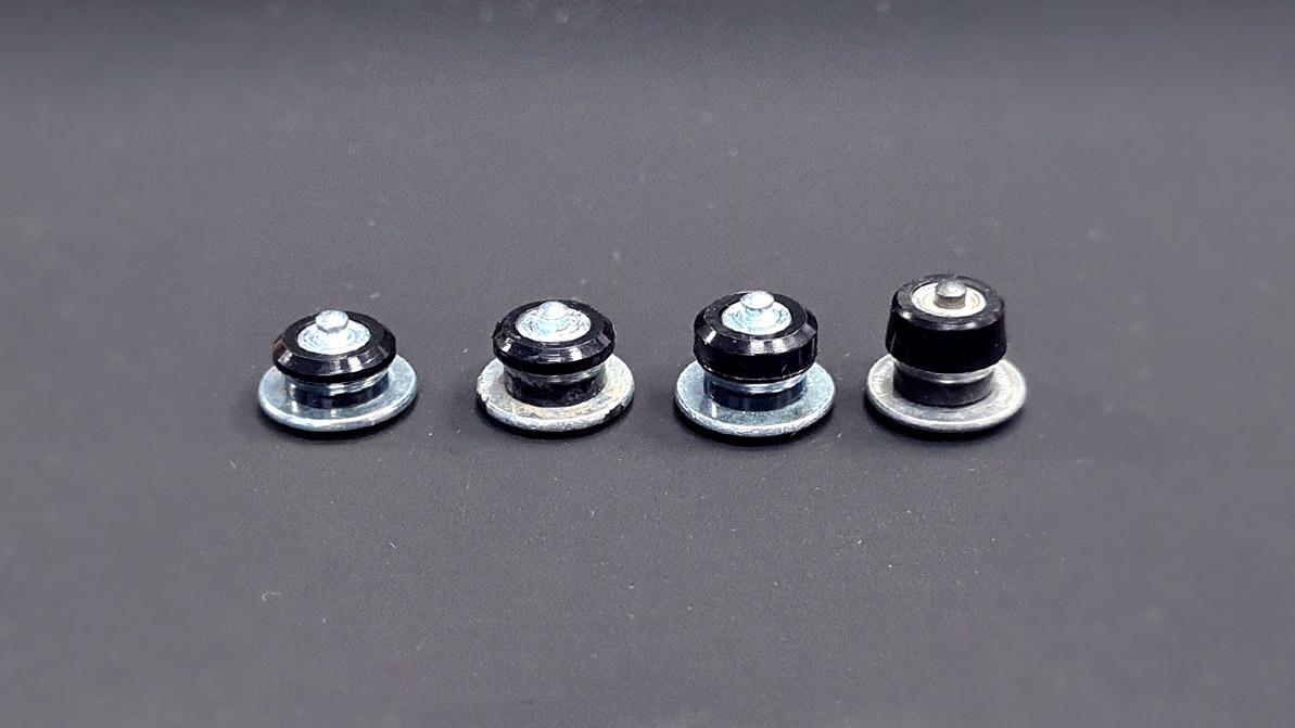

Ну так вставлять ремонтный шип соответствующей износу протектора высоты. Судя по сказанному ездиш аккуратно, можно просто заехать к спецам и дошиповаться, не заморачиваясь с самостоятельной дошиповкой, остальные родные шипы только спасибо скажут, не выполняя работу за утеряных.
У меня на "Гисловет" протектор был 9 мм по остатку, часть шипов потеряно, оставшиеся сильно изношены, поломаны и лежачие в разбитых посадочных местах (асфальт и часто гоняю по ледовым трекам). Выковырел все и заменил на ремонтные соответствующей высоты, колёсики снова как новые стали держать лёд и не одного ремонтного не потерял с конца октября до середины февраля (продал машину на этих колёсах)
