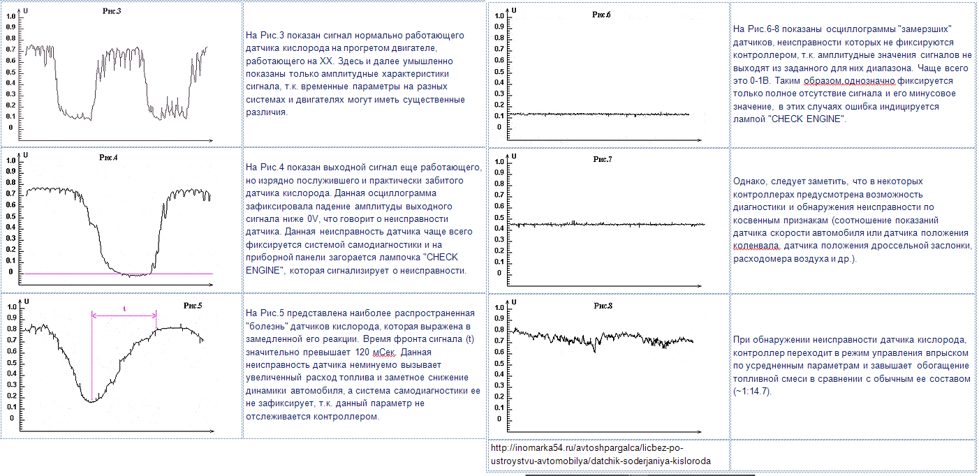

Сегодня дороги после дождя. Первый раз увидел чек. Мультитроникс говорит ДК1 ошибка 133. Запаздывание показаний или медленно реагирует. Подскажите пожалуйста с чего начинать. Тему конечно прочитаю.
Ваш Мультитроникс графики не кажет? лучше конечно осциллографом посмотреть.
Некоторые чистят датчики, Имхо: проще заменить.
Если на прогретом ошибку сбросить, до следующего остывания появляется?
Может дя начала разьем передернуть ("после дождя").
