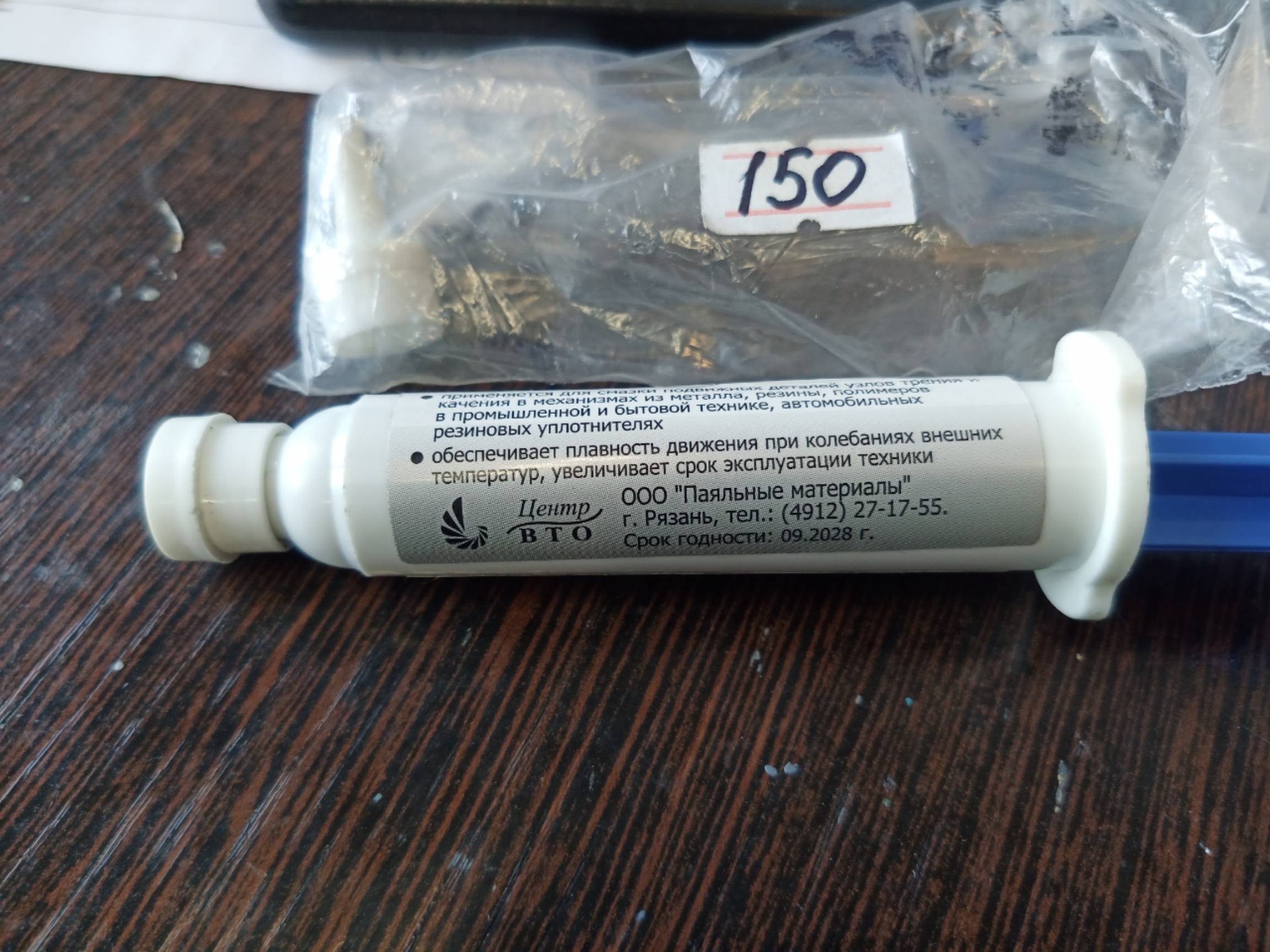

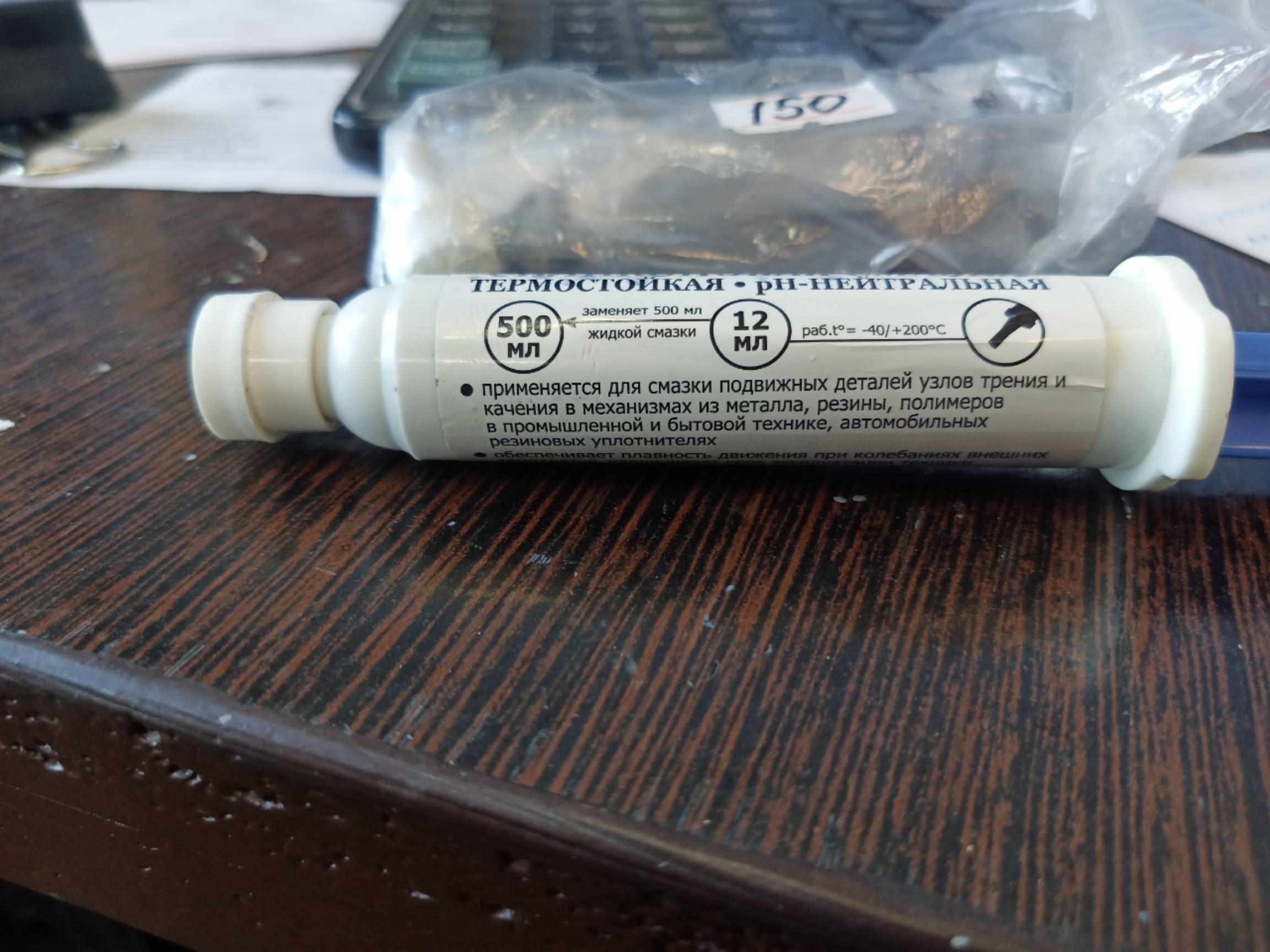

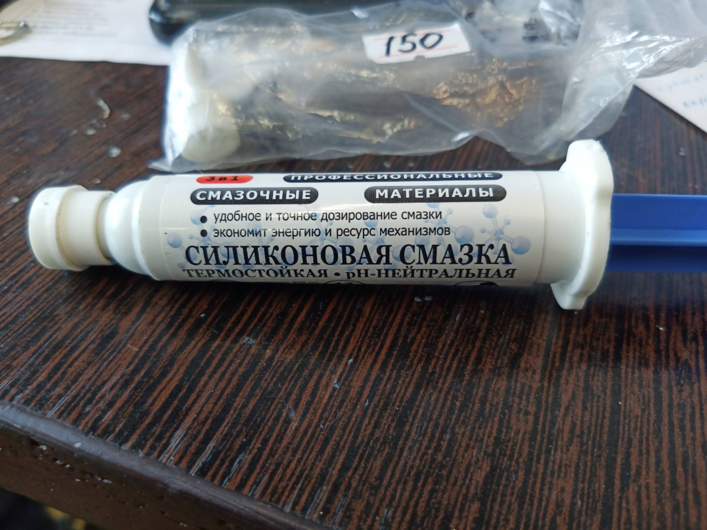

В общем нашел я свои остатки густой силиконовой смазки, производитель "Центр ВТО" ООО "Паяльные материалы" г. Рязань. Я ее покупал 2-3 года назад 12 мл за 150р. в ларьке с радиотехнической всячиной.
Феном греть посчитал не информативно. Нанес каплю на металлическую пластинку и нагревал в сушильном шкафу от 80°С до 200°С. Через каждые 20°С давал выдержку 15-20минут, и смотрел на состояние. Капля сразу немного потекла (была слоем около 1мм, что-то сразу не замерил), но оставшийся слой в 650мкм так и держался, визуально большого разжижения от температуры я не заметил. После остывания смазка выглядела обычно, как до нагревания.
Модных смазок у меня нет, сравнивать не с чем, но вроде как всё прилично.
Решил ей и намажу наконечники катушек при замене свечей. И может потом ещё тюбик куплю. Пока не готов 9г за 700р покупать.
