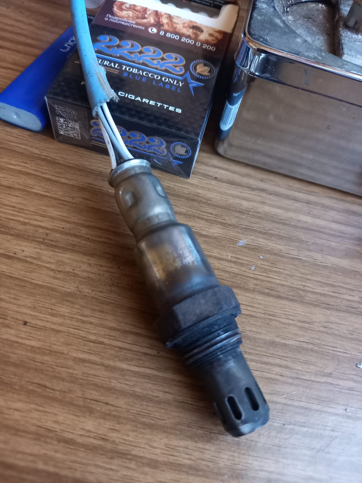

Хотел взять датчик корейский - кортекс. Изучил все варианты кортекс, но так и не убедился, какой подойдет в качестве нижнего. Взял датчик H8200495791 за 1500 руб. с Озон. Он конечно без резинок в фишке. Но прикол заключается в том, что родной после зачистки ржавчины оказался не 8200461432 (который мне впаривали на сервисе за 20 с лишним килорублей). Установленный на заводе оказался H8200495791. Фото прилагаю. Так что на нашем заводе москвич на новые рестайловые дастеры F4R 2.0 2016 ставили именно H8200495791. У сдохшего датчика сопротивление между белыми проводами бесконечное. У H8200495791 сопротивление 4 Ом.
