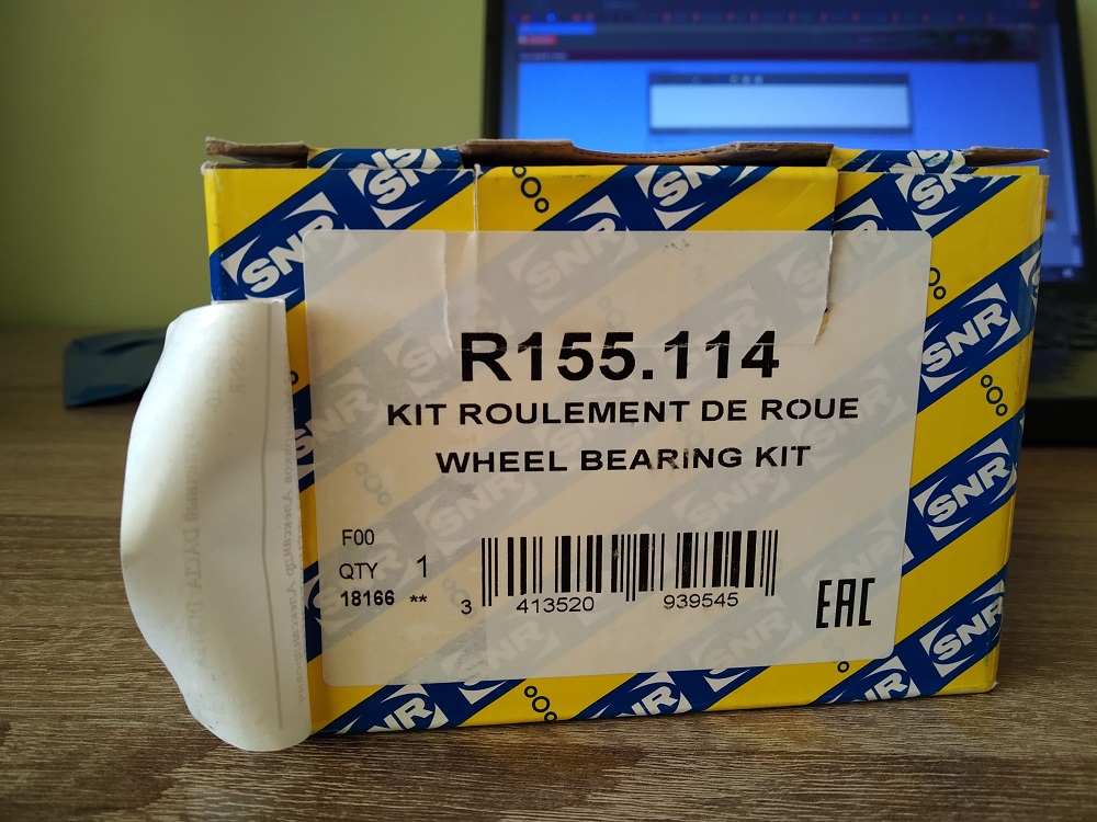

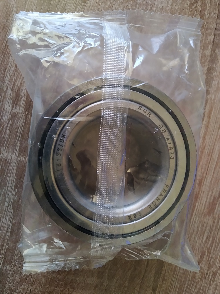

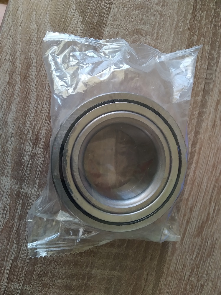

Пришел подшипник NTN-SNR R155.114. Сравниваю свой вариант с тем, что описан здесь.
1) Сам подшипник по размерам и маркировке выглядит как оригинальный, но упакован в обычный прозрачный пакет без каках-либо маркировок на пакете.

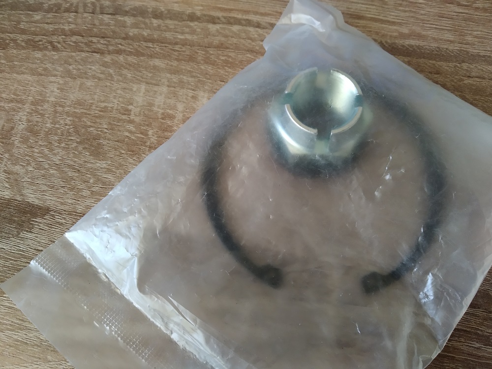

2) Гайка и шайба без метки N, форма стопорного кольца отличается от тех, что были на фото из поста
3) Коробка похожа на оригинальную, краска на стикере не стирается. Но по стикеру есть отличия, если сравнивать с фото от Sane. На французском по-разному написано; QR-коды отсуствуют и т.д.

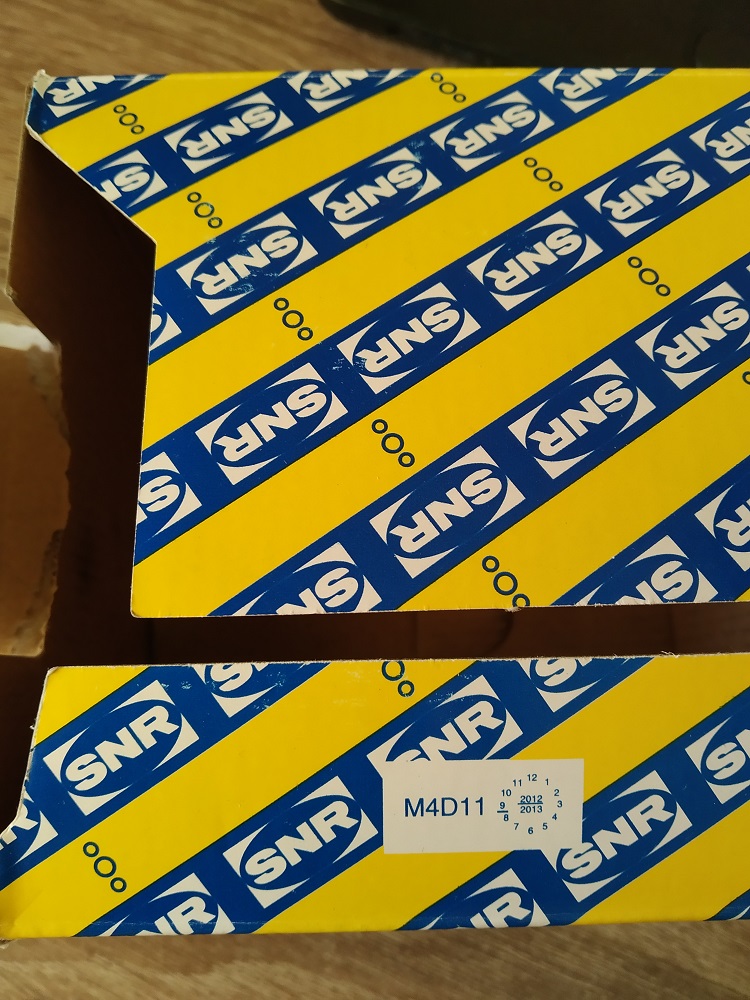

4) Дата выпуска на коробке - 2012/2013 год
Если это действительно оригинал, выпущенный 10 лет назад, то у меня только один вопрос - свойства смазки, заложенной в подшипник, за это время могли измениться?
Пакеты пока не вскрывал, подшипник не разбирал, может еще возврат придется делать..
