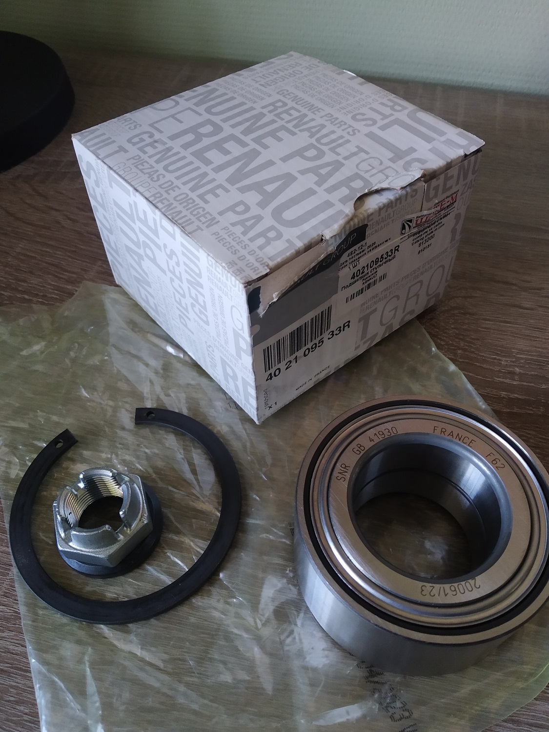

Попытка №2.

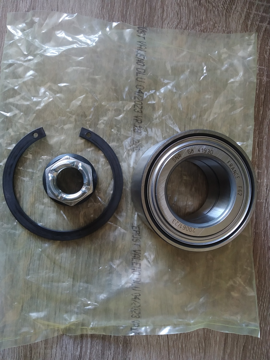

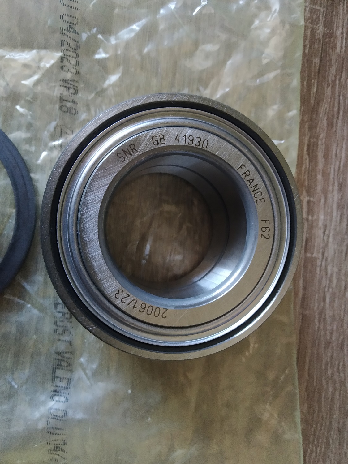

Тоже SNR, но уже оригинал 402109533R. Сам подшипник теперь больше похож на оригинал, который обсуждают в этой ветке, хотя шрифт маркировки на внутренней обоймет все равно отличается от того, что на фото от Sane. Возможно, разные годы выпуска. Этот, судя по пакету, 2023 года.

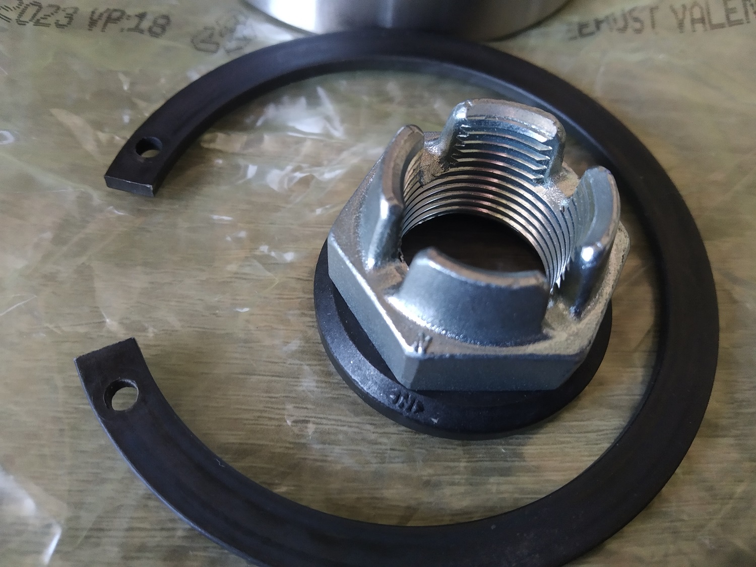

По упаковке, в отличие от предыдущего SNR, который показывал ранее, здесь все вскрыто - пакет не запечатан, стопорное кольцо и гайка вообще без пакета.. Да и сама коробка по шрифтам и картону не внушает доверия.
Тоже подделка, или оригинал от Renault всегда в такой упаковке? По ценнику этот 6500.
Был еще вариант из наличия взять более бюджетный вариант INTEGER RB1016М. Посмотрел про них инфу, производства размещены в России, Китае, Турции. Дают 1 год гарантии либо 30 тысяч км пробега. Ну и ценник вполне гуманный, 3500.
