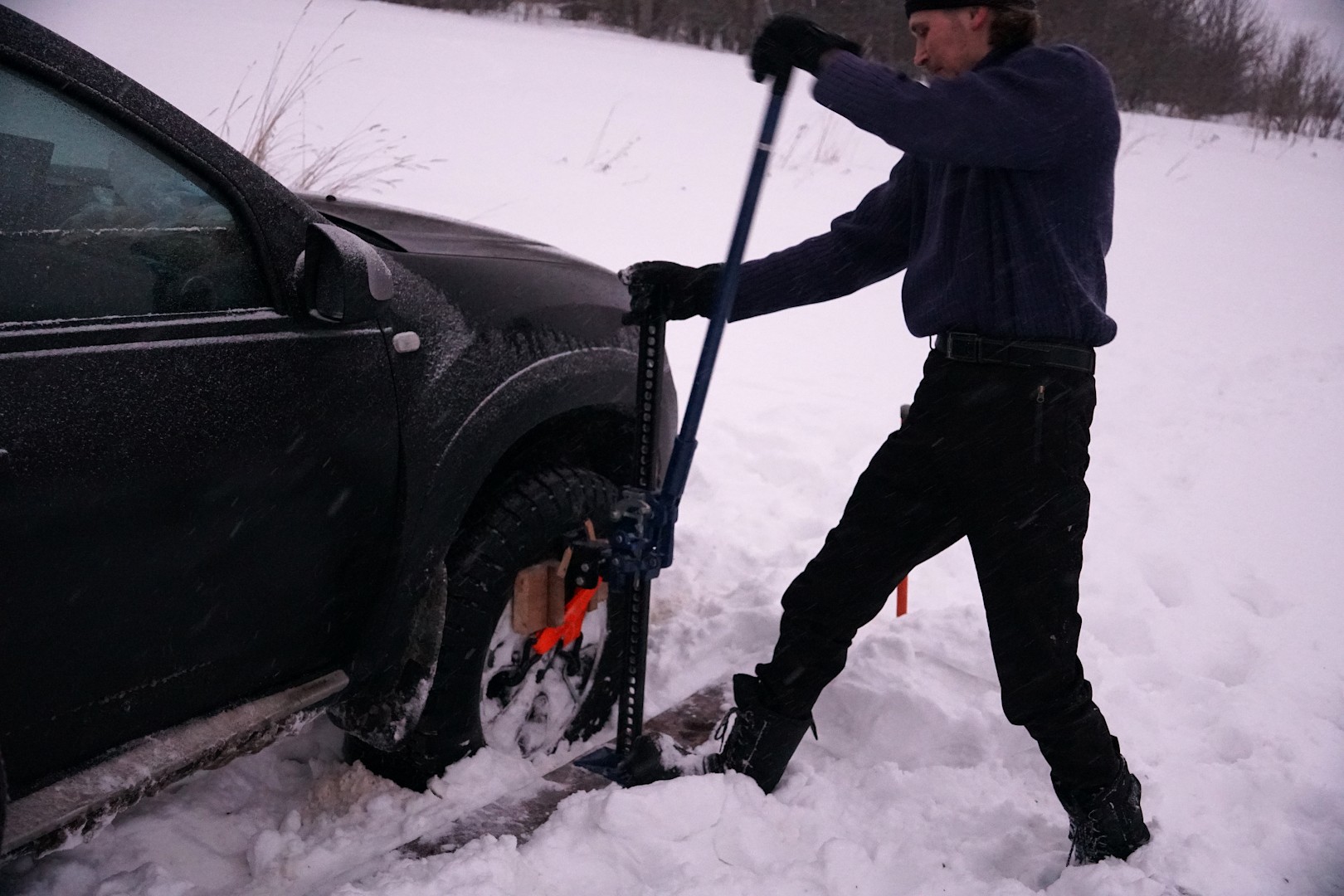

Товарищи жиперы с хайджеками прикупил я тут себе домкрат 120, хочу его всегда в багажнике возить. Если рейку укоротить до 900, чтобы домкрат за спинкой заднего сиденья влез, хватит такого хода дастеру? Кто из опыта может скажет
Из опыта - нужна хорошая опора под сам джек (у меня укорочен до 98 см - в таком виде влазит за спинки, но у меня нет пенопласта). На фото - глубина снега около полу метра. Но за счет длинной доски джек не проваливается - фактически он даже выше колеса. Еще рекомендовал бы что-то под hilift подкладывать - он довольно сильно жмет на шину. Если дело дошло до джека, то почти наверняка вы уже на сильно стравленных колесах и меньше всего вы хотите чтоб их еще и разбортировало. Ну и само собой - нужны длинные доски чтоб под колесо подложить.
