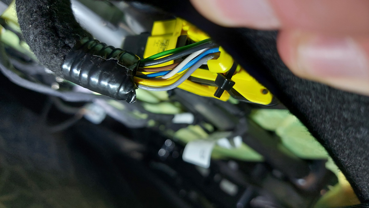

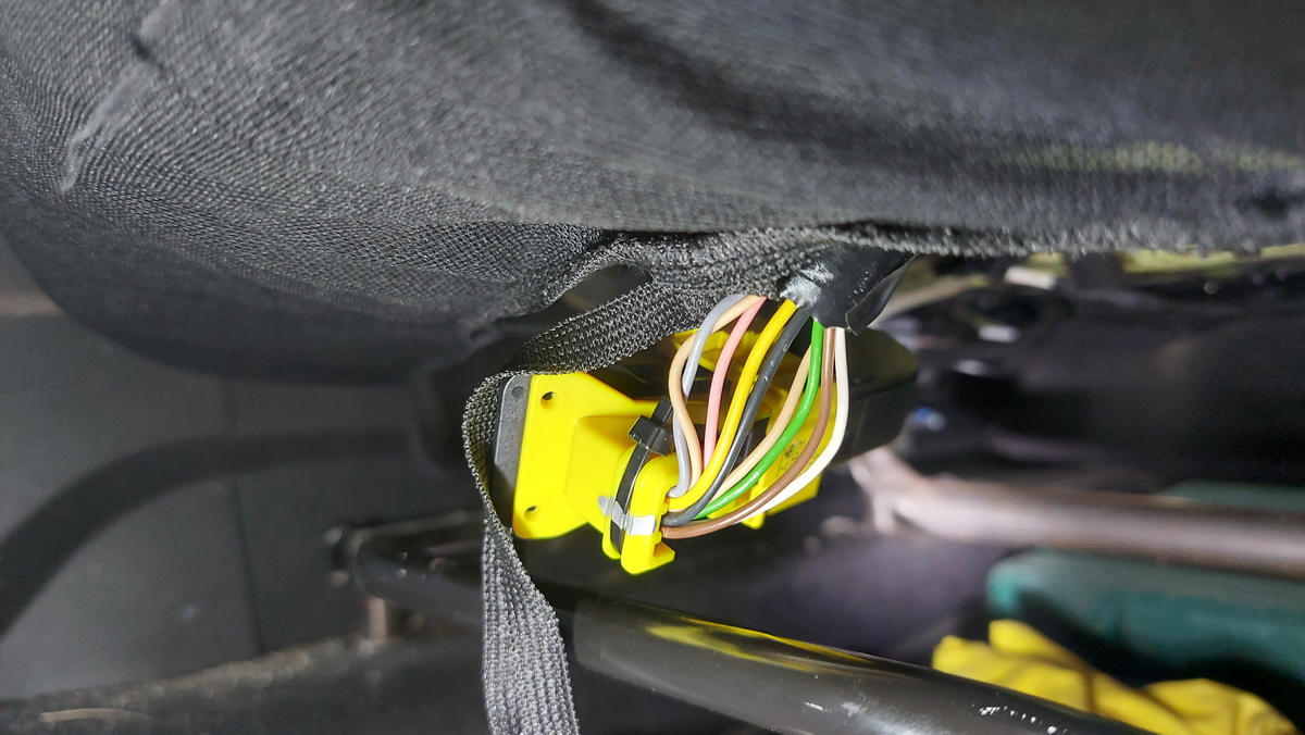

Так, был не прав, погорячился.
Разъем на пассажирском сиденье такой же большой, как и на водительском, просто тогда я не разглядел его. А вот дальше от него - белый восьмипиновый разъем, серый двухпиновый и два провода в недра сиденья. Аналогично и в водительском.
Накидывая токовые клещи поочередно на провода при включенном подогреве выяснено - это черный и желтый провода. Причем вторая ступень, уменьшенная - так же эти два провода, просто там что-то типа шим-регилятора включается, причем весьма низкочастотного.
Еще два провода, образующие витую пару, у пассажира это белый и синий, у водителя - светло-коричневый и серый - видимо, подушка.
У пассажира остаются зеленый, коричневый и серый. Ремень безопасности?
У водителя - зеленый, коричневый, белый, бежевый и розовый. Ремень безопасности и датчик присутствия водителя?
