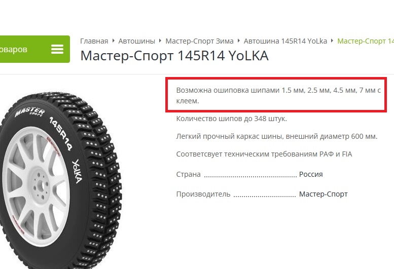

Сообщение от quq Посмотреть сообщение
Какой клей? Вы о чем?
Ремонтные и родные шипы так под нагрузкой пляшут, что вокруг шипа резина рвется. Вырывал.... И посмотрите на состояние изъятых шипов: все поверхности деформированы, а Вы - клей.
Ps а вы только на новой ездите? 100 км обкатки и все? в помойку?
ну так все поверхности деформированы потому что шипы пляшут, а почему пляшут, потому что не вклеены............
Не зря же спортивные колеса все с клееными шипами, а там совершенно другая эксплуатация. Представляеете какая нагрузка на шип если только выступающая часть от 1.5 до 7мм...
