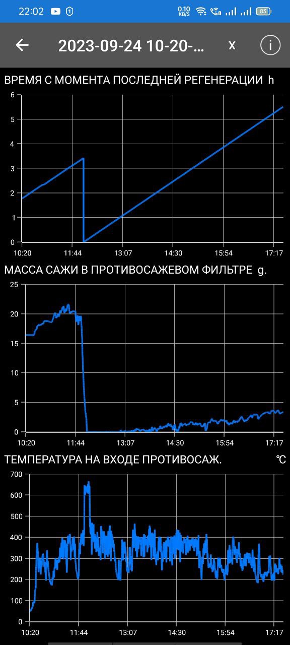

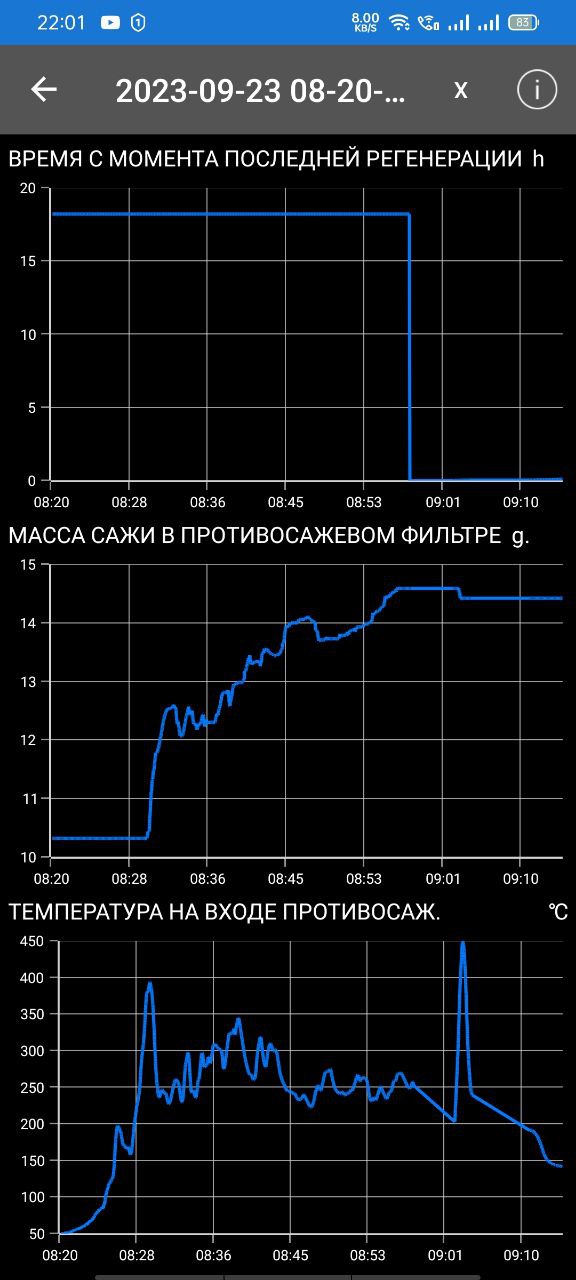

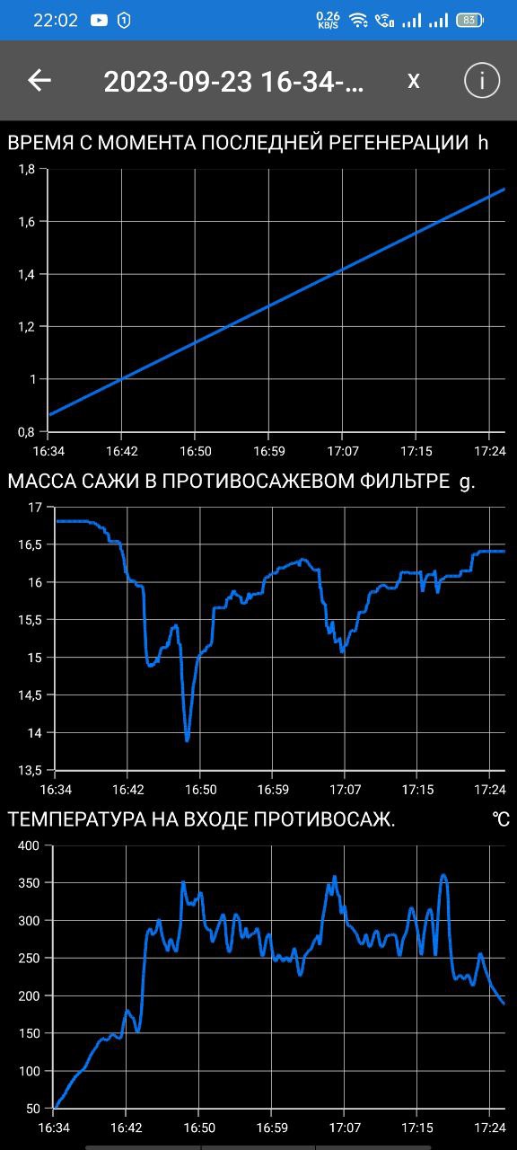

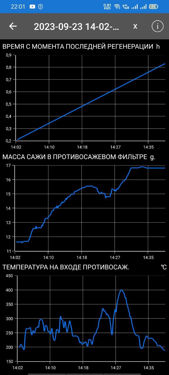

Обычно мониторю прожиги по карсканеру, а на нем по температуре на входе сажевого фильтра. Поставил звуковой сигнал при достижении 600 градусов.
В прошедшие выходные как обычно ездил в Воронеж и на обратном пути в Москву обратил внимание, что сажа растет до 20 грамм, а прожига все нет. Потом обратил внимание, что датчик сколько прошло времени после прожига показывает более двух часов. Удивился этому. Потом начался прожиг, на трассе, высокие обороты - норм. Потом залез в логи и увидел, что когда в субботу с утра подъехал для установки динамиков , как раз почти перед глушением авто начался прожиг, но температура в сажевом не успела подняться (точнее скаканула до 450, а потом пошла вниз). Потом я ещё наездил около 70 км, а прожига так и не было.
Думаю, что как раз прерванный прожиг стал причиной то, что масса сажи дошла до 21 и вообще долго он в эту поездку не происходил.
Фото смотреть: 2, 3, 1, 4 (по хронологии)
